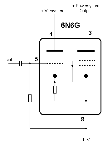

Zur besseren Übersicht habe ich das Sockelschaltbild umgezeichnet um die Funktion übersichtlicher zu gestalten.
Aus obiger Schaltung ist zu erkennen, dass das Vorsystem als normale Triode mit internem Katodenwiderstand arbeitet und das Gitter des Vorsystems somit negativ zu Katode wird. Die beiden Gitter des Powersystems sind direkt mit der Katode des Vorsystems verbunden und müssen daher positiv zur Powerkatode sein und somit Gitterstrom ziehen.
Herr Roschy wird sicher noch genaueres über die Funktionsweise sagen können.

Ein DANKESCHÖN an Herrn Roschy für die ausführliche und informative Abhandlung über Klasse-B-, Zero-Bias- und Triple-Twin-Röhren.
Ich habe mit einer PCL86 Versuche gemacht und diese wie die 6N6G geschaltet. Mit der dafür gar nicht konzipierten Röhre habe ich annähernd ähnliche Ergebnisse erzielt.
