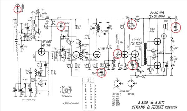

Schnell ‚verdoppelt‘ der Meister die Elektrolyten, um sich eine Übersicht zu verschaffen. Doch wo sind sie? – Der Schaltplan verspricht zwei grosse und vier kleine. Die grossen sind da, aber die kleinen? – Es gibt sie nicht. Aber es muss sie doch geben… Die hübschen silbernen Zwerge dort – es sind Folienkondensatoren. Was aber steckt in der grünen Hülle dort, ja, dieses dunkel-braun-rote Ding? – Das sind sie also, die Elektrolyten von 10uF und 2uF. – Das Verdoppeln verbessert den Klang keineswegs, er ist klapperig wie gehabt.

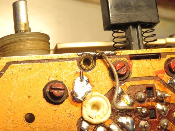

Wie aber schliesslich der Henkel als Antenne fungiert auf Mittelwelle, dafür der Empfang via die Ferritantenne miserabel ist! – und darüber hinaus der Anschluss für die Aussenantenne völlig taub ist? – Was macht man da? Obwohl man sich davor fürchtet, wegen des allgemeinen Gelottere, demontiert man die Platine. Dort, ja dort, ist die Stelle: hier ist die Leiterbahn zur Aussenantenne unterbrochen. Man glaubt es nicht, die Leiterbahn sieht dick und stabil aus – doch der Ohmmeter spricht eine klare Sprache. Man kleistert die Stelle zusammen. Man verschiebt die MW-Spule, jetzt empfängt der Ferritstab und nicht die Teleskopantenne. Man isoliert das Basis-Rohr der Teleskopantenne, damit nicht der Henkel weiter via seine Aufhängung Antenne spielen kann.

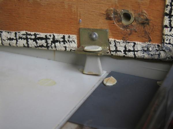

Das Gehäuse ist bald an tausend Orten verleimt. Ursprünglich wird die Sache von Kunststoffstiften zusammengehalten, die oben mit einem Lötkolben abgeplattet worden sind. – Ein Schlag aufs Gehäuse und die brechen alle!
Mit jedem Schritt wird die Sache stabiler. Der Empfang bleibt allerdings lausig. Aber jetzt liegt doch die Platine frei? – Elektrolyt nach Elektrolyt fliegt hinaus. C60, der Hauptverdächtige, C55 die AGC, C38 und C67. Zum Schluss noch die grossen zwei, C65 und C81.
