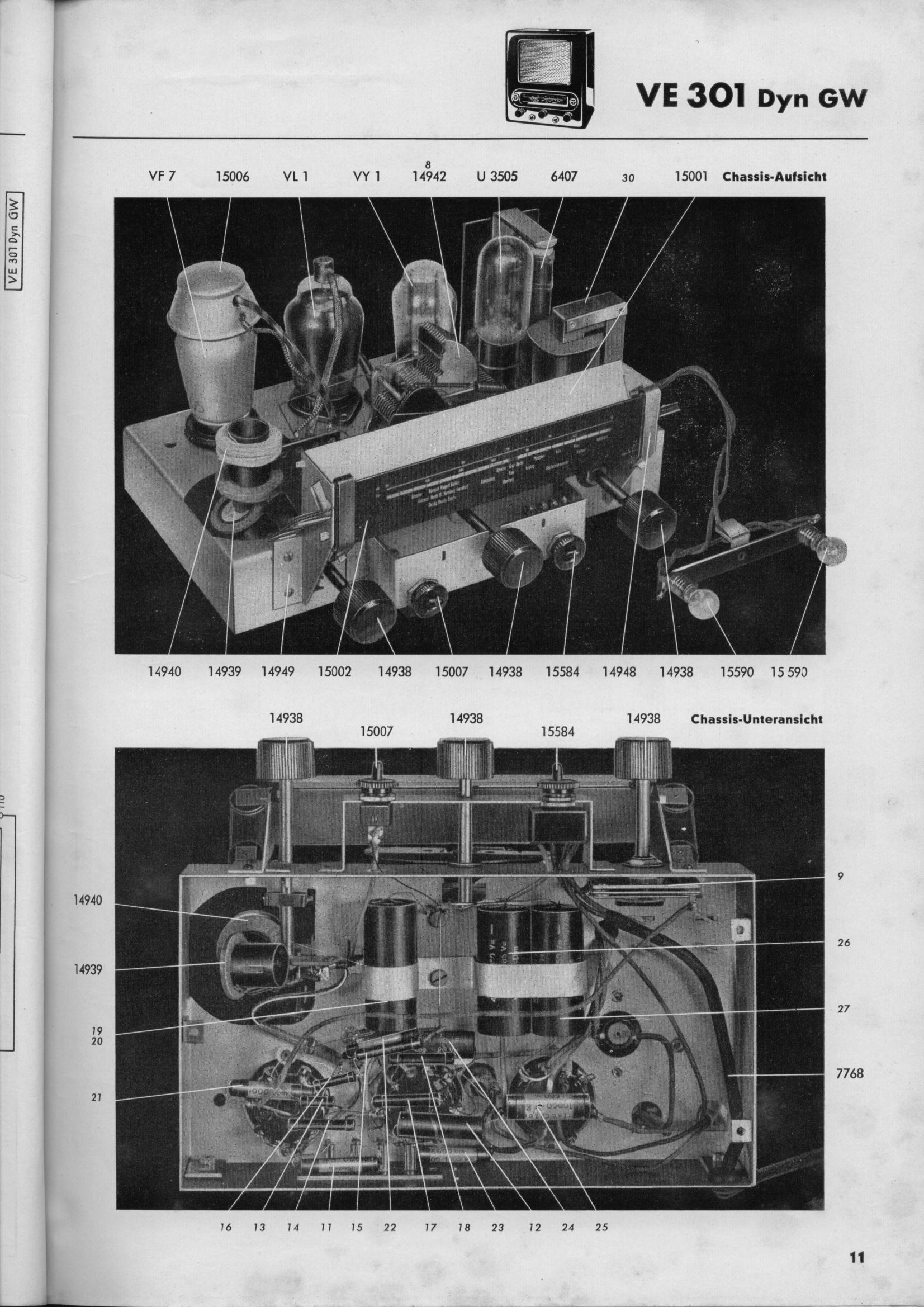

hier als Anlage der Aufbauplan des dyn. Die dazu passende Schaltung und Stückliste hab ich zum Modell geladen:
http://www.radiomuseum.org/dsp_modell.cfm?model_id=14747

die Bilder sind nicht besonders, aber das sieht fast nach einem dyn GW Modell aus?? Obige Unterlagen beziehen sich allerdings auf den W.

Habe im Anhang mal Scans vom Aufbau W und GW  gemacht. Zugehörige Schaltbilder und Stücklisten können nachgereicht werden. Viel Freude beim Rückbauen!
Michael

es wäre gut wenn du die Pläne zum GW (nach etwas Nachbearbeitung) zum Modell laden würdest. Den Aufbauplan müsstest du als Anlage zum "Forumsbeitrag zum Modell" laden. Dann ist alles zusamen, und geht auch nicht mehr verloren.
Beim W Modell hab ich soeben das gleiche gemacht.
