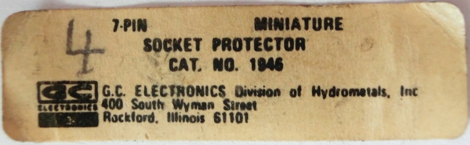

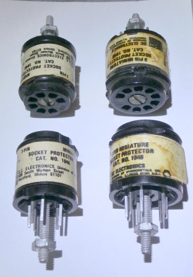

hat jemand eine Erklärung, wofür diese Adapter sind? Es sind 7- und 9-Pin-Adapter von einem amerikanischen RPG. Eigentlich wird nichts adaptiert, sondern lediglich der Prüfsockel mit diesem "protector" erhöht.

diese auch "socket saver" genannten Zwischenstücke sollen die Röhrenfassungen im RPG schonen. Die Kontaktfedern der Fassungen des RPG leiden normalerweise durch die häufigen Steckzyklen. Durch Einsatz der "socket saver" wird dies vermieden. Statt die Fassung aufwendig zu erneuern braucht nur der "socket saver" ausgewechselt werden.

diese Begründung hatte ich bereits vermutet, wollte es halt nur noch einmal bestätigt bekommen.
