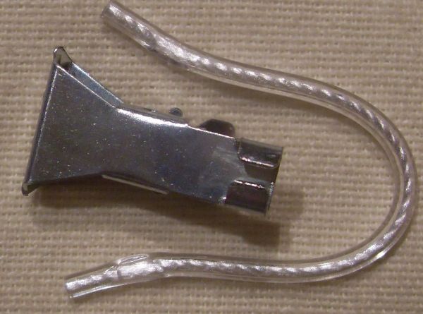

Krokodilklemmen sind praktisch, aber vergleichsweise teuer.
Preiswerter sind z.B. Handtuchclips aus den diversen 1€-Läden.
Diese Clips lassen sich auch sehr gut als Ersatz für Röhrenanschlüsse (Gitterkappen und seitliche Schirmgitterschrauben) verwenden. Besonders wenn mal eine Röhre extern (oder auf einem RPG) geprüft werden soll. Diese Clips lassen sich gut löten. Nachdem man eine Seite der Befestigungsklammer für die Öse aufgebogen hat, läßt sich diese leicht entfernen und man kann entweder eine Litze anlöten oder klemmen. Die Trapezform kann man mit einer Schleifaktion auf die persönlichen Wünsche abändern.

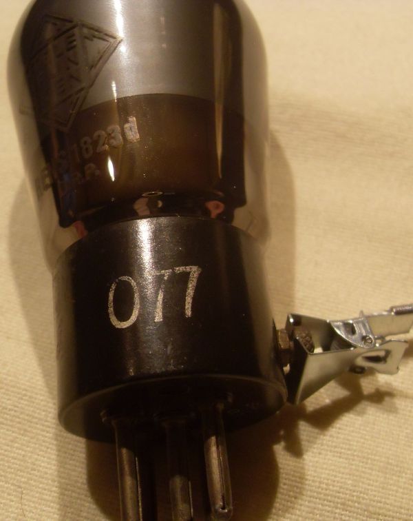

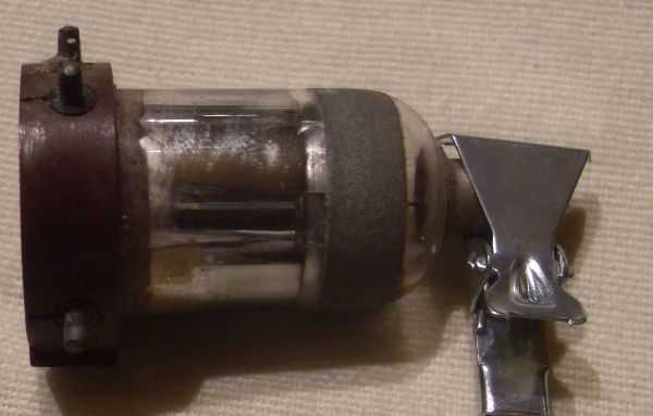

So könnte z.B. eine Anwendung dieser Klemmen aussehen.

Ein super gute Idee. Habe mir gleich einige dieser Clips besorgt und Messschnüre damit angefertigt. Ein Vorteil dieser Klemmen, sie gehen wesentlich weiter auf als die Krokodilklemmen und sind stabiler.
