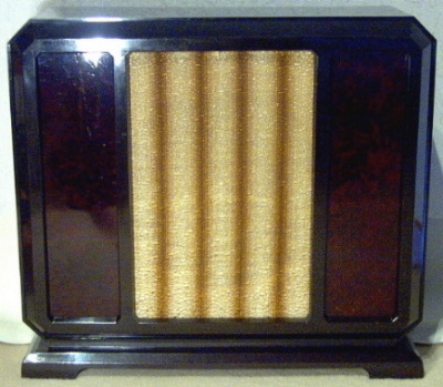

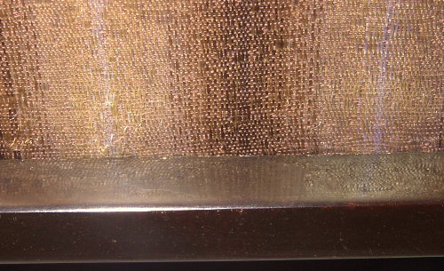

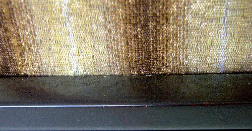

Hier noch 2 Fotos von dem Restaurierungsergebnis an einem NORA-Lautsprecher.
Das erste Bild mit Blitzlicht, das zweite ohne Blitz. Der zerbrochene
Lautsprecher aus dem Sperrmüll ist wieder zum Schmuckstück geworden.
