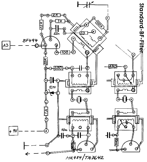

Die Schaltung:
Es handelt sich um eine selbstschwingende Mischstufe mit einem Transistor; die ZF wird über 2 Bandfilter – gekoppelt über einen keramischen Filter – an das AM-Radio-IC gegeben, das die ZF verstärkt, diese regelt (AVR) und danach gleichrichtet (Demodulator: NF, hörbar). Die Verstärkung für eine Lautsprecherwiedergabe erfolgt danach über ein IC (LM386 für die Retro-Version, TDA7052 bei Lectron).
Die Schaltung der Version 2 (hier: Retroradio-Bauteile) ist ähnlich aufgebaut (s.Schema), allerdings unter weitgehender Verwendung der mitgelieferten Bauteile (was zu einigen Kompromissen zwingt). Zusätzlich erforderliche Bauteile sind der Stückliste (Anlage) zu entnehmen; es sind vor allen Superhet-spezifische Teile, wie Oszillatorspule, 2 ZF-Bandfilter, keramischer Filter und HF-Transistor (Mischer/Oszillator, hier: BF494; die BC-Typen schwingen nicht mehr sauber oberhalb von 10MHz, u.a. wegen zu grosser interner Kapazitäten):
Die Oszillatorspule ist ähnlich der Eingangskreisspule des KW-Retroradios, allerdings mit einer zusätzlichen (dritten) Wicklung. Diese kann auf eine eventuell zusätzlich vorhandene Eingangskreisspule „per Hand“ aufgebracht werden (gleicher Wickelsinn, 3 x 2 Windungen über die oberen Kammern), oder es ist eine ähnliche Spule (bzw. Spulenkörper) entsprechend vorzubereiten. Für den richtigen Anschluss der zusätzlichen Spulenanschlüsse ist die Schaltung aufmerksam zu studieren (der Oszillator kann sonst nicht schwingen und damit ist eine Funktion nicht gegeben).
ZF-Bandfilter (für die Zwischen-Frequenz von 455 kHz) sind erforderlich, denn das gemischte Eingangs-/Oszillator-Signal im BF494 muss gefiltert und verstärkt werden können (hier: AM-IC); zusätzlich ist ein keramischer Filter mit 455kHz als Kopplung zwischen den beiden niederohmigen Anschlüssen der Bandfilter empfehlenswert. Das erleichtert den Abgleich und sorgt für eine noch bessere Selektion. Selbstverständlich können auch anderen Zwischenfrequenzen, wie z.B. 460kHz oder 468kHz, verwendet werden. Es hängt allein von vorhandenen oder lieferbaren Einzelteilen ab (einige Euro-Cent im Versandhandel). Damit ist der KW-Super mit 5 Kreisen, davon 2 abstimmbar, ausgestattet und ausreichend trennscharf.
Als ZF-Bandfilter können alle Standard-AM-Bandfilter (Miniatur 7 x 7 oder 10 x 10 mm) mit den Kernfarben weiß oder gelb benutzt werden. Die ZF-Kreise sollten primär ca. 610µH mit ca. 200pF Parallelkapazität und Anzapfung (zumindest für Bandfilter 1) besitzen. Sofern diese nicht verfügbar / beschaffbar sind, genügen entsprechende Bauformen mit Glockenkern und Abschirmhaube mit einer Wicklungen von ca. 40…80µH :  8µH (Bandfilter 1) und 8µH : 610µH. Die genauen Werte sind dann bei Mittelstellung des Kerns auszumessen; nach der Schwingkreisformel
f  = 159 / √ ( L * C )     (f in kHz, L in mH, C in nF)
Frequenz f (in kHz) ergibt sich aus: 159 dividiert durch die Quadratwurzel aus dem Produkt: L (Spuleninduktivität, Wert in mH) x C (Parallel-Kondensator, Wert in nF)
ist danach eine passende Kapazität für den Kondensator zu ermitteln. Der zur Verwendung ausgewählte Kondensator wird ebenfalls genau gemessen und – wiederum – über die Schwingkreisformel der exakte Wert für die Induktivität ermittelt. Danach wird die Spule passend abgeglichen (Vorsicht: nicht mit unpassendem Schraubendreher den Kern beschädigen oder verklemmen): fertig! Damit ist die Spule / der Bandfilter soweit vorabgeglichen und kann benutzt werden.
Der Bandfilter 1 (bzw. die Teilwindung zwischen dem Kollektor des BF494 und der Spannungsversorgung) stellt einen frequenzabhängigen Widerstand dar; daher ist diese Teilwicklung Bestandteil der Spannungsversorgung und damit des Arbeitspunkts vom Mischer/Oszillator-Transistor. Die im Schaltplan eingetragenen Werte (Basis: 1.7 V, Kollektor: 3.9 V, Emitter: 1.1 V) sind einzuhalten, da sonst keine zufrieden stellende Funktion gegeben ist.
Der Bandfilter 2 entspricht für den AM-IC etwa dem Eingangs-/Abstimmkreis für ein MW-Radio; unter der Annahme, dass die Entwickler des ICs die Schwingkreis-Induktivität (Scheinwiderstand) nebst Parallelkondensator in ihre Überlegungen einbezogen haben – und alle MW-Applikationen mit einem C von 150…250pF arbeiten -, habe ich entsprechend die Werte hier sinngemäß übernommen. Es sollten sich hier bei einem Nachbau keine großen Abweichungen dazu ergeben.
Die beiden niederohmigen Koppelwindungen der Bandfilter werden mit einem keramischen Filter verbunden; ersatzweise wäre auch ein keramischer Kondensator geringer Kapazität möglich –  ist aber nicht unbedingt empfehlenswert (=> Abgleich).
Es gab (und gibt?) auch Doppel-Filter (s. Muster, Kerne rot/blau), wo beide Bandfilterspulen incl. des keramischen Filters in einem Metallgehäuse/Abschirmung enthalten sind.

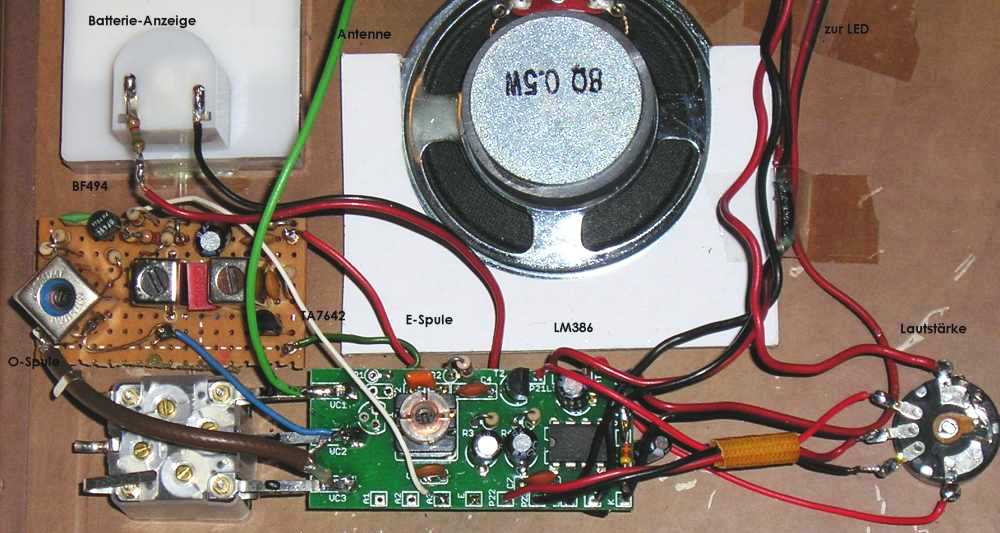

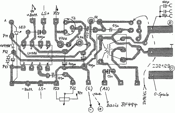

Bei der Verwendung von Bauteilen aus den Retroradio-Bausätzen wurde die Platine des KW-Radios benutzt und weitgehend gemäß Plan bestückt; allerdings entfallen einige Bauteile, einige sind wiederum sind anders zu verlöten, sowie einige Bauteile zusätzlich anzubringen. Es handelt sich bei letzteren um die Spannungsstabiliserung des AM-ICs, dass genau 1.2 V benötigt (aus den 1.8 V an der LED mit einer Standard-Si-Diode zu gewinnen). Am Ausgang des ICs sind ca. 0.9 V für einen verzerrungsfreien und ausreichend verstärkten Empfang als optimal gemessen worden (Vorwiderstand von 1kOhm nach 1.2 V Spannungsversorgung).  – Zeichnung 1 -
Alle weiteren Bauteile (Mischer/Oszillator, ZF) können auf einer kleinen Lochrasterplatte aufgebaut werden; im Beispiel ist es eine Platine mit 2.54 mm Raster und quadratischen Lötaugen. Diese verhindern ein zu schnelles Lösen der Augen von der Platine, falls einmal etwas zu lange – oder mehrfach -gelötet wurde und sich damit der Kleber löst. Außerdem ist durch Löten von „Brücken“ (also von Lötauge zu Lötauge) eine Verdrahtung einfacher und schneller zu realisieren. Bei größeren Bauteilen, wie z.B. Bandfilter mit 10 x 10 mm Größe, wäre ein Raster von 5.08 mm ebenfalls geeignet. – Zeichnung 2 –
Allerdings müssen in beiden Fällen eventuell zusätzliche Löcher mit einem 1mm bzw. 1.5mm Bohrer für die Spulenanschlüsse bzw. die Blechlaschen der Abschirmhauben  gebohrt werden.
Hinweise für die Anordnung und Verdrahtung sind den jeweiligen Darstellungen zu entnehmen. Ergänzend noch die Hinweise, dass die beiden Spulen (E +O) mindestens 5 cm voneinander entfernt sein sollten; ebenso sind kürzestmögliche Verbindungen zum Drehko zu berücksichtigen. Der Abstand zu magnetischen bzw. Metallteilen der Spulen und Bandfilter (also zu Einbauinstrument, Lautsprecher, Batterie) sollte ebenfalls ausreichend groß sein, um Beeinflussungen (Bedämpfung) bei der Abstimmung bzw. beim Empfang zu vermeiden.
Antennenbuchsen für unterschiedliche Anpassungen sind vorzusehen; ich habe in das MW-Retroradio-Gehäuse seitlich mit einer Lochzange entsprechende Löcher gestanzt und dort die Buchsen nebst Verdrahtung eingesetzt. Vorsichtiges Bohren mit einem passenden Holzbohrer-Durchmesser wäre eine Alternative.
In meinem Mustergerät habe ich die rote LED (aus dem KW-Retroradio) durch eine passende LED in grün ersetzt und im Bereich des (angedeuteten) magischen Fächers (Frontseite oben links) eingesetzt. Wer dieses ebenfalls vorsehen möchte, muss beachten, dass die anliegende Spannung bei 1.8 V verbleibt. Einige Exemplare trieben die Spannung auf über 1.9 V (geringere Stromaufnahme), sodass die automatisch erzeugte Versorgungsspannung für TA7642 etwas zu hoch war. Grün ist für mich die Farbe für "gut / i.O.", während rot immer "Fehler" o.ä. signalisiert...

Den Musteraufbau nebst Verdrahtung zeigt Foto 2; der Abgleich erfolgt, indem zunächst die Kerne der beiden Spulen (Eingangskreis, Oszillator) vorsichtig nahezu ganz nach unten eingedreht werden (nicht zu weit, konnte verklemmen!).
1. Danach wird in der linken Stellung des Drehkos (unterster Empfangsbereich ca. 5…6 MHz) ein starker Sender gesucht. Dann kann unter langsamen Drehen nach links (Kern nach oben) in der Eingangskreisspule ein Optimum gesucht werden. Sollten weitere Sender (49m-Band) links und rechts davon gut hörbar sein, den Kern der Oszillatorspule geringfügig nach links drehen, um den Empfangsbereich auf dem Drehko nach rechts zu „schieben“ – damit ganz sicher das 49m-Band vollständig im linken Bereich hörbar wird. Danach wieder die Eingangskreisspule auf ein Optimum stellen.
2. Nun kann im mittleren und oberen Bereich nach weiteren gut hörbaren Rundfunkbändern (und -sendern) gesucht werden: 41m, 31m, 25m usw. Im rechten Drehko-Bereich einen gut hörbaren Sender suchen und die Trimmer am Drehko auf ein Optimum stellen. Falls ein empfindlicher Frequenzzähler zur Verfügung steht, die Oszillatorspule auf den Bereich 5.5 MHz – ca. 18 MHz einstellen und dann so belassen.
3.Die Abgleichoptimierung 1. und 2. kann nun noch einige Male durchgeführt werden, auch zu einer anderen Tageszeit – denn manche Sender/Programme sind nur 15…30 Minuten aktiv!
4. Wenn alles zufrieden stellend funktioniert, kann vorsichtig auch noch der ZF-Bandfilter-Feinabgleich erfolgen: entweder mit 455kHz-Generator oder nach Gehör. Meist ist es nur ¼ bis ½ Umdrehung – abschließend noch einmal die Spulen im unteren (49m-Band) und die Trimmer im oberen Bereich geringfügig korrigieren - sofern erforderlich: fertig!
In meinem Muster war lt. Frequenzmesser die Oszillatorfrequenz 455kHz unterhalb der Empfangsfrequenz; das ist unerheblich – ist aber beim Abgleich zu beachten.
Die Problematik der Spiegelfrequenzen möchte ich hier nur der guten Ordnung halber erwähnen (Empfang- und Oszillatorfrequenz liegen sehr nahe beieinander); ein perfekter Abgleich ist nur durch entsprechende Mess-/Prüfeinrichtungen gegeben.
Hilfreich kann auch ein gut funktionierendes Taschenradio mit KW-Bereich(en) sein; dieses wird neben den  Aufbau gestellt. Nun kann durch Kontrolle der Empfangsbereiche überprüft werden, ob der Oszillator schwingt (Pfeifstellen im Taschenradio) und wo man sich gerade auf welchen kHz-Stationen befindet, d.h. welche Sender nun gleichzeitig auf beiden Geräten hörbar sind. Beachtet werden sollte allerdings, dass zeitweise einige Sender gleichzeitig auf mehr als einem KW-Band senden könnten!
