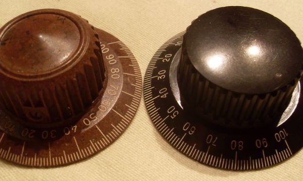

Oft ist die Beschriftung auf Skalenknöpfen beschädigt oder unleserlich. Wenn es sich um eingefräste Zahlen oder Symbole handelt, habe ich gute Erfahrung mit weißem Holzspachtel gemacht. Den Knopf mit Alkohol (notfalls mit Spiritus) reinigen und mit einem Kunststoffspachtel die Masse in die Vertiefungen drücken; kurz einwirken lassen und dann vorsichtig mit einem feuchten Leinentuch die überflüssige Spachtelmasse abwischen.
Vorher:
Nachher:

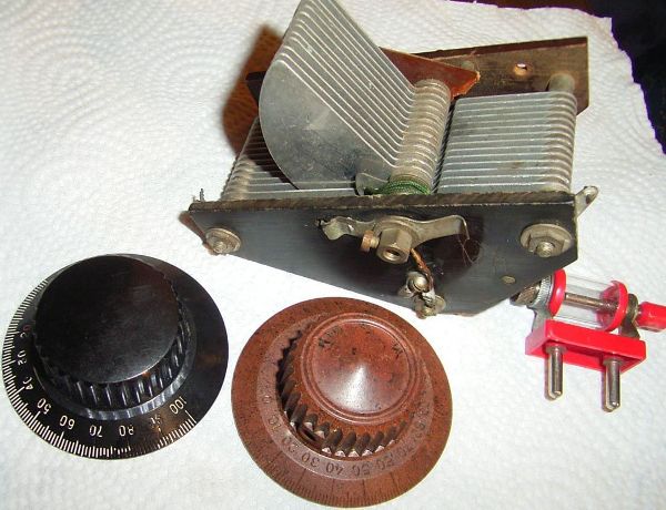

Ich versuche mal Bilder von den restaurierten Skalenknöpfen hier hochzuladen.
So sehen die Skalenknöpfe nach der restaurierung aus:
