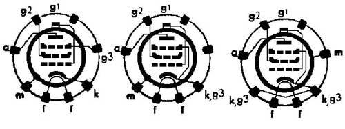

ich habe in meiner Sammlung diese originalverpackte Siemens CF3s, die sich doch sehr von einer normalen CF3 unterscheidet.
1. Die Bauform ist wesentlich größer.
2. Die Heizspannung ist ca. 28 Volt bei 0,2 Ampere. Die CF3 hat 13V / 0,2A.
3. Das g3 ist nicht extra herausgeführt, wie bei der CF3. (Sockelbilder unten).
Wer weiß mehr zu dieser Röhre?
MfG. WB

Baugröße und Heizleistung ähneln der CF50, bei dieser sind auch g3 und Katode verbunden.
==> sollte es sich hier vielleicht um eine regelbare Ausführung der CF50 handeln ?

das müssen wir momentan so hinnehmen, bis eventuell doch noch ein Datenblatt auftaucht.
Unklar ist, warum Siemens diese Röhre irreführend CF3s genannt hat.
Jede dieser 3 Röhren hat auch eine leicht abweichende Sockelbeschaltung:
CF3 CF3s CF50
MfG. WB
