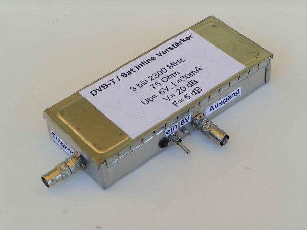

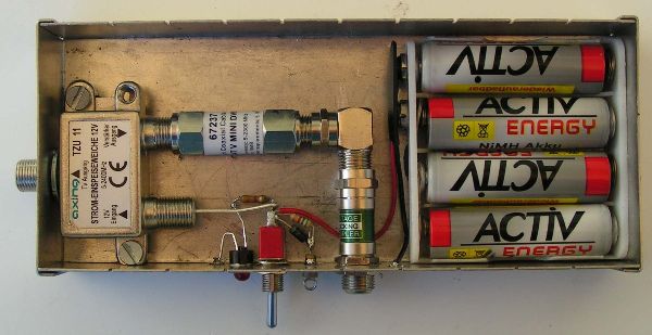

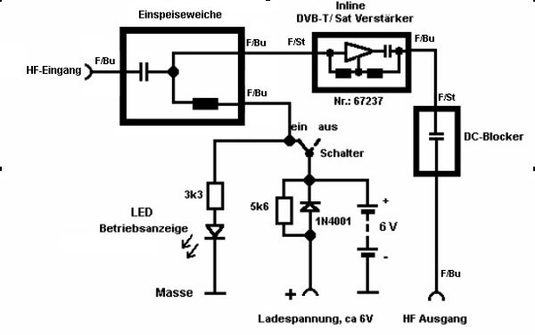

         Für wenig Geld und mit minimalem Aufwand einen Breitbandverstärker bauen, geht das ? Das geht mit einem sogenannten DVB-T Verstärker und einer Speiseweiche. Die Weiche und der Verstärker werden so verbunden, dass eine Speisung mit 6V optimale Ergebnisse als Universalverstärker liefert. Die entsprechende Speiseweiche kann man je nach Montagemöglichkeit im Gehäuse in verschiedenen Bauweisen erhalten (letztes Bild). Wichtig: die Anschlüsse für Verstärker Eingang und Ausgang nach dem DC-Blocker sollen als F-Buchse erfolgen, nur so kann man sie sinnvoll im Gehäuse montieren.
3dB Frequengang 3 MHz bis 2400 MHz
Verstärkung ca . 20 dB
max. Ausgangsleistung 10 dBm
