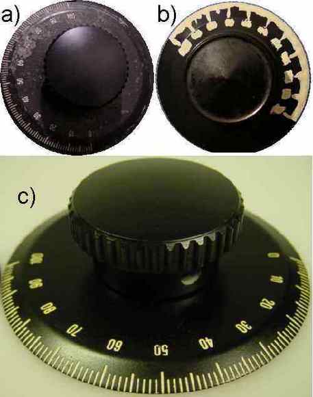

Eine einfache Erneuerung der Beschriftung von Skalenknöpfen aus den 20er Jahren ist mit Wandfarbe für Innenanstriche möglich.
Der Wandfarbe wird braunbeige Abtönfarbe zugemischt, damit kommt man der Farbe der natürlich gealterten Original-Beschriftung recht nahe.
Nach dem Entfernen der alten Beschriftungsreste und der Reinigung des Skalenknopfes werden die eingravierten Skalenstriche und Zahlen dick mit Wandfarbe eingestrichen.
Nach dem vollständigen Trocknen wird die überschüssige Farbe mit einem angefeuchteten Zellstofftaschentuch abgerieben.
Die wasserlösliche Wandfarbe löst den Untergrund nicht an, dies ist ein Vorteil gegenüber der Verwendung von Lackstiften. Außerdem lässt sich der Vorgang des Einstreichens und Abwischens beliebig oft, ohne Zeitdruck, wiederholen.
Die Beschriftung hat sich bisher als haltbar erwiesen. Die Entscheidung, ob man die Beschriftung original läßt oder erneuert, muss natürlich jeder Sammler selbst treffen.
Bild a)     Skalenknopf mit alter Beschriftung
Bild b)     ein anderer Skalenknopf mit Wandfarbe eingestrichen
Bild c)     der Skalenknopf von Bild a) mit erneuerter Beschriftung
