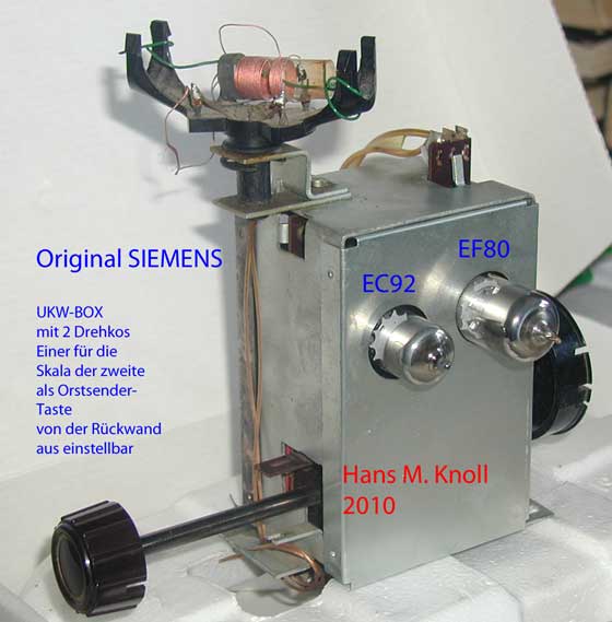

Ich suche Informationen zu einem Siemens UKW- Baustein.
Dessen Besonderheit ist, dass dort wie bei den GRUNDIG- Modellen 3055WF-3D und 4055WF-3D,
zwei Drehkondensatoren eingebaut sind.
Der erste für die Skala mit eigenem Rad, der zweite als Festsender mit einem Knopf der nur von der Rückseite  bedient werden kann.
In "D" konnte ich das dazugehörige Radio nicht finden. Ich bitte deshalb, besonders die Kollegen von auserhalb Deutschlands da einen Blick darauf zu werfen.
Für jeden Hinweis wäre dankbar. Hans M. Knoll

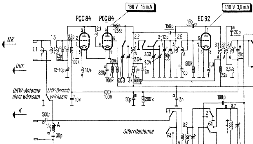

Hallo Herr Knoll,
wir brauchen für das gesuchte Siemens-Modell nicht in's Ausland zu reisen...;-)
Es ist sehr wahrscheinlich der Siemens Spitzensuper M7 des Jahrgangs 1957-59.
UKW-Box Siemens Spitzensuper M7
Alles passt, auch der Ferritstab oben drauf. Nur die EF80 sollte eine PCC84 sein (in Cascodeschaltung betrieben). Überprüfen Sie mal Ihren Baustein, ob die Fassungsbeschaltung für diese Röhre passt.
Herzlich grüsst,
Bernhard Nagel

Hallo Herr Nagel.
Gratuliere, das ist die richtige Loesung.
Wenn eine EF80 und EC92 im Teil steckt und es nicht um die Roehre geht, kann man stolpern.
Es ist die Schaltung mit der PCC84!
Damit ist aber die Frage um die es im Rundfunkmuseum Fuerth/Bay. ging, auch geloest.
Waere es eine EF80, haette die Technik der Umschaltung von 2 Drehkos,  GRUNDIG bei Siemens abgeguckt. Denn 1955-56 hatte der 3055 und der 4055 diese Loesung an Bord, mit einer ECC85.
Denn, eine EF80 waere  bei Siemens nicht nach 1954 modern gewesen. Muesste also vor 1954 gewesen sein.
Jetzt wo es keine EF80 sondern eine PCC84 ist und das Modell Siemens M7 von 1957-1959 stammt, hat Siemens das von Grundig kopiert.
Es muss jedoch noch geklaert werden, wie in der P48 umgeschaltet wird?
Danke fuer die Hilfestellung und alle Achtung fuer den Durchblick.
