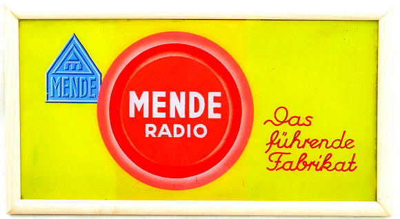

Mende-Reklameschild restauriert
24.Jan.08 16:19
Dank der erhaltenen Hinweise ist es mir nun gelungen, dieses Original-Glasschild wieder "aushängefähig" zu restaurieren.
Nach mehreren Versuchen auf alten Glasscheiben mit Revell-Modellfarben und diversen Mischungen verschiedener Farbtöne habe ich mich an das Original gewagt. Ich habe nur das abgeblätterte Mittelfeld bearbeitet, nachdem ich dort den Rest roter Farbe entfernt hatte - um die MENDE-Schrift herum.
Einen Rahmen habe ich der Scheibe noch verpasst, um sie besser aufhängen zu können und um den Farbbelag von hinten zu schützen.
Man sieht der Reklame noch an, dass sie alt ist (soll es auch!!), aber als Aushängeschild gibt es doch auch was her.....
Durch die geringe Bildauflösung und Schwierigkeiten beim Entspiegeln der Aufnahme sind die weißen Übergänge zwischen den einzelnen roten Kreisen im Bild schlechter dargestellt, als sie im Original sind.
Leider habe ich noch keinen Tipp erhalten, aus welchen Jahren es stammen könnte (1937..... 1940??)
