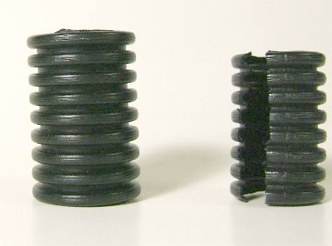

Die für dieses Messgerät vorgesehene Batteriezelle R10 (21mm Durchmesser x36mm) ist kaum zu bekommen. Eine Lösung besteht darin, eine Duplexbatterie 2R10 zu teilen. Aber auch die ist nur schwer erhältlich.
Eine Ladyzelle LR1/E90/N (12mm Durchmesser x30.2mm) kann das Gerät leicht versorgen. Wenn wir die Kontacktfedern nachbiegen, stört die kürzere Länge auch nicht.
Allerdings ist die Ladyzelle wesentlich dünner. Man könnte sie jetzt mit Gewebeband umwickeln. Das ist wenig professionell und lästig. Beim Durchsehen meiner Vorräte fielen mir zwei Stücke gewelltes Isolierrohr auf. Eines mit 21 mm Außendurchmesser. Davon wurde ein Stück mit 31 mm Länge abgeschnitten. Dazu kommt noch ein Stück mit 19 mm Außendurchmesser und 27 mm Länge. In dieses Stück schneiden wir der Länge nach einen Schlitz von ca. 3 mm Breite.
Dann lässt sich das dünnere Stück zusammendrücken und in das dickere stecken. Da passt dann die Ladyzelle locker hinein.
