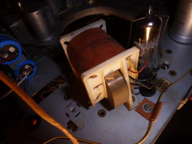

falls der Anhang von Post 1 den beschriebenen Fehler zeigen soll, dann ist möglicherweise nur die Zeile "weggekippt", weil evtl. ein frequenzbestimmender Kondensator ausgewechselt worden ist. In diesem Fall reicht es die Zeilenfrequenz durch drehen am Kern von L401/L402 zu korrigieren, wobei der Eingang des Amplitudensiebs vorher gegen Masse kurzzuschliessen ist. Der Vorgang ist in den beim Modell hinterlegten Unterlagen genau beschrieben.

Tim Kruck (D)
Beiträge: 18
wenn ich das richtig verstanden habe muss ich den Regler von der horizontalen Syncronisation neu abstimmen. Einer hat mir geschrieben das man dies machen soll wenn das Gerät läuft. Oje Hochspannung, das mach ich eigentlich nie! Auf dem Bild ist das der Regler und darf ich diesen drehen wenn der Fernseher läuft? Mit freundlichen Grüßen an allen und Danke für die vielen Tipps, Tim Kruck
