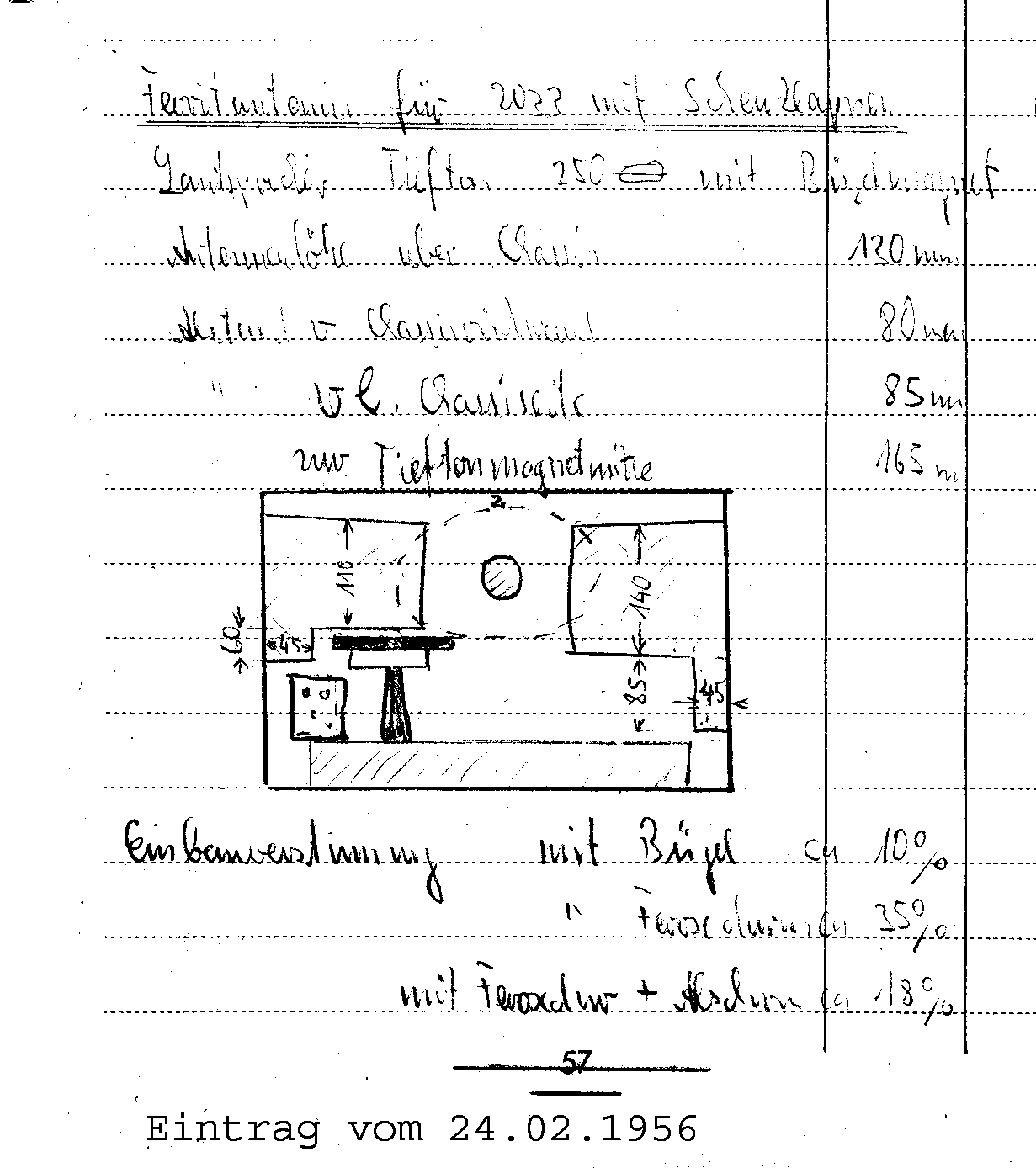

Sollte man doch auch, die Unterlagen des Herstellers beachten.
Im Schaltbild findet man als Tiefton die Type 364- 000,  Ausf, III und IV.
Dort wird wohl der Magnet versteckt sein  Ferroxdur- Magnete  waren damals schon im Einsatz
Siehe Anlage ein Eintrag im Tagebuch vom 24.02.56 Testen der Ferritantenne mit Bügelmagnet, Ferroxdurmagnet mit und ohne (magn) Abschirmung.
Link zum Modell  zu den Messungen
Wenn 000 zu 00x variert, sind das Impedanzen oder Frequenzbereiche. (bei Grundig)
