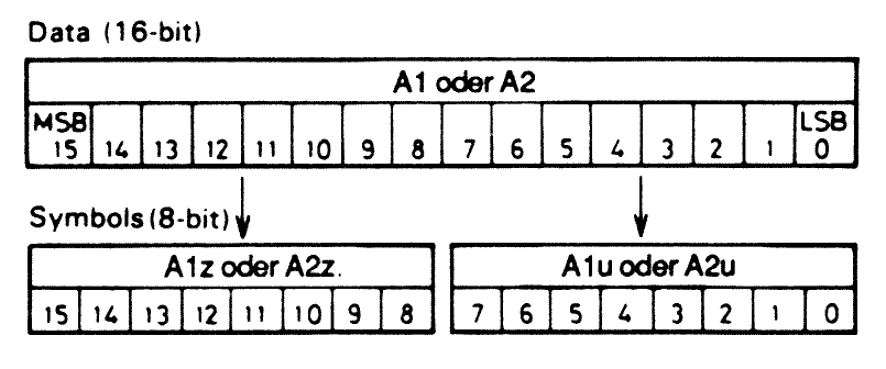

Im Standard-DAT-Betrieb wird das Audiosignal mit 48 kHz abgetastet und mit 16 Bit quantisiert. Das Signal wird in einer Integrierten Schaltung verarbeitet, und die Daten werden in 8-Bit Einheiten unterteilt, so daß die Integrierte Schaltung die Daten einfacher verarbeiten kann (Bild 13)
Bild 13 Sinnbildliche Darstellung der Daten
Bild 14 Interleaving (Codierung)
Diese 8-Bit Einheit wird "SYMBOL" genannt. Die Abtastdaten werden in einer komplexen integrierten Schaltung verarbeitet und dann auf das Band auf gesprochen. DAT enthält mit seinem Zweikopfsystem einen "Mechanismus", bei dem selbst dann keine deutlichen Störungen auftreten, wenn ein Kopf kein Ausgangssignal liefert.
