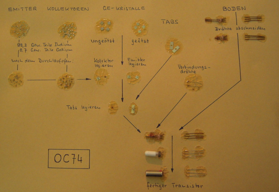

Herstellung des Transistors OC74
Anlässlich der Auflösung einer Radiosammlung eines ehemaligen Philips-Mitarbeiters konnte ich einiges Material fotografieren. Darunter waren auch einige A4-Blätter mit aufgeklebten Transistorbestandteilen, die vereinfacht zeigen aus was die Transistoren hergestellt werden. Hier als erstes Beispiel der Germaniumtransistor OC74.
Herstellung des OC74
