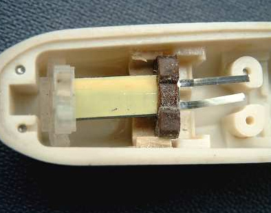

Hallo Sammlerfreunde,
im Augenblick habe ich einige Probleme mit div. Tonabnehmern.
U.a. sind in meinen Plattenwechslern Philips AG 1000, AG1003 und in einem Tefifon KC1
Kristalltonabnehmer mit dem vergänglichen Seignettesalzkristallen verbaut, welche natürlich mit den Jahren keinerlei Funktion mehr haben.
Ich bin auf der Suche nach den geeigneten Piezo-Plättchen, wie auf diesem Foto zu erkennen, kennt vielleicht jemand eine Bezugsquelle?
Bei Conrad und Pollin gibt es nur die rundförmigen Piezo-Scheiben, welche auch nach entsprechender Bearbeitung nicht den gewünschten Erfolg brachten.
Eine Quelle konnte ich auch in Driebergen/Niederlande ausfindig machen, nur erscheint mir der Weg etwas zu weit.
Gruss
Bernd Krings

Sehr geehrter Herr Krings,
schon mehrmals habe ich erfolgreich das Pfanstiehl-System P51 für alte DDR-Kristallsysteme (Polyhymat), aber auch für ein Philips-Mignon eingesetzt. (Reparatur Mignon). Das System ist sehr klein und läßt sich komplett in den meisten alten Systemen unterbringen, aber auch eine Nutzung nur des Piezo-Plättchens ist einfach möglich.
Das P51 läßt sich mittels einer Nadel o.ä. sehr leicht in seine Bestandteile zerlegen :
zerlegt
Das Piezo-Plättchen ist nur in Gummilagerungen gesteckt, die elektrische Verbindung erfolgt ebenfalls nur durch mechanischen Anpressdruck.

Hallo Herr Krings,
ich habe leider auch keine Rückinfo aus NL.
Das größte Problem für mich ist, die eigentliche Piezokeramik von dem Metallträger zu trennen. Diese ist sehr bruchempfindlich und meine Versuche die Scheibe mittels verschiedener Lösemittel abzulösen sich alle gescheitert. Mit Wärme geht es so leidlich, aber oft bricht die Scheibe in mehrere Teile bzw. bei zu großer Hitze wird der Piezoeffekt gemindert oder sogar gänzlich beseitigt. Das Neupolarisieren werde ich nochmal versuchen müssen.
MfG Uwe Ronneberger

Hallo Herr Ronneberger,
mittlerweile sind meine Versuche mit den runden Piezo-Plättchen gescheitert. Ein von mir endlich angepasstes Piezo-Plättchen für den Tonabnehmer des Plattenwechslers Philips AG1003 (Tonabnehmer AG3016 / 22GP316) hatte nicht den gewünschten Klangerfolg.
Über viele Wege bin ich dann bei J.van Schaik, Lekkerkerk / NL fündig geworden. Internetseite
Dieser Mono-Kristall paßt exakt in den o.g.Tonabnehmer und ist vielleicht auch für den Tefi-Tonabnehmer u.a. verwendbar. (Welches ich noch testen muß) Das Kristall hat ohne Halterungen die Abmessungen: Länge 15mm, Breite 6mm. Die Kosten lagen für 2 Stück bei EUR 33,- incl. Porto und Mwst.
Gruss
Bernd Krings
