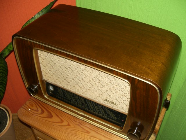

da heute endlich meine Kamera wieder funktioniert, habe ich mal zwei Bilder vom Gehäuse meines Stassfurter-Imperial 5 gemacht. Leider habe ich kein Bild, wie das Gehäuse vorher aussah. Ich hätte früher auf alle Fälle das Gehäuse neu lackiert. Das Gerät stand feucht. Daher hatte es an der Unterseite Furnierabplatzer. Diese wurden vorsichtig ausgebessert, ein kleines ausgebrochenes Stück Furnier wurde ersetzt und farblich angeglichen und das Furnier auf den vorderen Füßen war weg und es mußte neues geklebt werden. Hier habe ich mit etwas Schellack arbeiten müssen. Aber 99 % des Gehäuses wurden mit Renuwell in mehreren Gängen aufpoliert. Die wenigen Kratzer, die das Gehäuse hatte, sind kaum noch sichtbar. Man sollte also vor jeder Lackerneuerung einen Versuch machen, das Gehäuse mit Möbelpolitur aufzuarbeiten. Natürlich ist Möpelpolitur kein Allheilmittel. Lackabblätterungen u. A. kann man damit natürlich nicht beseitigen.

die gezeigten Bilder von Herrn Peukert sind schon ziemlich überzeugend. Kann jemand eine seriöse Bezugsquelle von Renuwell nennen?

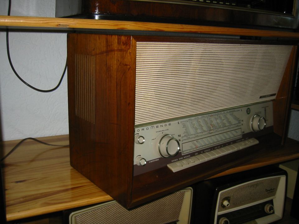

die Qualität und auch die Ergiebigkeit von Renuwell kann ich nur bestätigen. Sehen Sie sich bitte die Bilder meines Nordmende Phonosuper 56 an. Tadellos, kann ich nur sagen. Ich habe mein Renuwell bei Ebay gekauft. das ist in Sofern interessant, da man sich im Bekannten- und Verwandtenkreis umhören und Sammelbestellungen machen kann.

Anbei 2 Bilder meines Nordmende Tannhäuser vor und nach der Behandlung mit Renuwell.

ich habe mir erlaubt, 2 Ausschnitte Ihrer Bilder zu nehmen, da sie sehr schön zeigen, was Möbelpolitur kann, aber auch was sie nicht kann:
vorher  nachher
Wie man deutlich sehen kann, ändert sich die Farbe der verkratzten, rohen Holzstellen von hell zu dunkel. Dabei reagieren Polituren (die Öle enthalten) und auch die oben in Post 14 erwähnten (mäßig) trocknenden Öle wie Walnußöl gleich: Sie dringen tief in das Holz ein und heben so die Farben hervor. Der originale Lack hatte diese Eigenschaft nicht und wirkt daher heller. Hätte man statt Renuwell die noch weiter oben erwähnte Ballenmattierung verwendet, wäre der Farbunterschied sicher geringer ausgefallen. Die Rauhigkeit der Oberfläche können diese Verfahren aber alle nicht beseitigen, die Schäden bleiben fühlbar und damit auch sichtbar. In diesem Falle wäre ein Entfernen des Lackes, vorsichtiges schleifen und eine anschließende Neulackierung mit seidenglänzendem Lack sicher die perfekteste und auch nicht sehr aufwendige Lösung gewesen.
