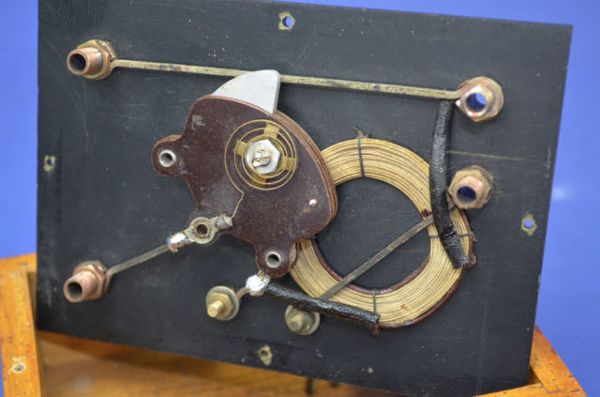

Der Verkauf vom 1.Mai wurde rückgängig gemacht (Käufer hatte dem Ansinnen zugestimmt). € 46,61 schienen wohl zu wenig. So ist er also schon wieder drin seit 2.Mai (Ende 12.Mai).
Diesmal aber mit spitzer Bemerkung:
Auch wenn einige Möchtegern Schlauberger oder Hobbygutachter oder sonstige Schwätzer immer wieder versucht haben meine Detektoren Empfänger als Nachbauten oder Fälschungen zu deklarieren, gebe ich ihnen hiermit mein Wort das dieses nicht der Wahrheit entspricht !
Alle Geräte die ich verkaufe oder auch schon verkauft habe sind geprüft und echt!
 Habe jetzt noch Bilder der Geräte von innen gemacht, und wer sich auskennt sieht die Echtheit!Die Detektoren sind schon so lange  in meinem Besitz, da gab es noch kein eBay  und auch nicht die Betrüger die jetzt diese schönen Sammlerstücke nachbauen.
Leider geht das wohl daneben, denn der Drehko und die Spule passen gut zum Abstimmknopf und zusammen zu einem Bastelgerät. Da nützen die schönsten Beteuerungen nichts.
Ich möchte ausdrücklich betonen, dass es sich nicht um Nachbauten handelt, sondern um Bastelgeräte. Man kann auch Nostalgiegeräte sagen.
Aber die falsche Zuschreibung zu einer Firma macht die Fälschung aus.
PS: Als Möchtegern Schlauberger und Hobbygutachter würde ich gerne den "Gutachter" kennenlernen, der für so etwas die Echtheit bestätigt. Bin gern zur Nachhilfe bereit.
Noch ein winziges Detail: Nicht mal jeder Bastler lässt zu, dass Bohrungen auf der Rückseite aufplatzen. Meist wird nachgearbeitet. Bei einer Serienfertigung durch eine Firma oder Werkstatt halte ich das für selbstverständlich.

Jetzt ging er endlich weg für schlappe 61 €. Ein echtes Schnäppchen für das Machwerk! Vielleicht wird er nun aufgemotzt mit einem überzeugenderen Abstimmknopf (mit Skalenscheibe), um etwas authentischer auszusehen...
Schade, dass man nicht unter das Schildchen sehen kann, ob sich Altersspuren zeigen (andere Färbung als außerhalb) oder ob das Schildchen später befestigt wurde...
