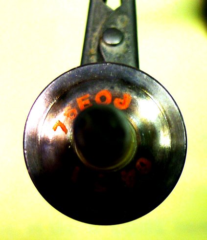

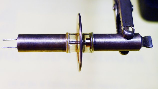

Bonjour à tous,
Je recherche les caractéristiques de cette lampe Philips :
Cela ressemble à une diode.
Les deux picots de gauche sonr les broches du filament. R filament = 6.2 ohms.
La partie de métallique de droite est certainement reliée à l'anode (là où la pince crocodile maintient la lampe).
La partie métallique de gauche  est certainement reliée à la cathode.
Longeur hors tout : 52.5 mm.
Diamètre des  électrodes de cathode et d'anode : 6.25 mm. Longueur de ceux-ci : 16 mm.
Diamètre du disque central : 20.6 mm. Epaisseur du disque : 0.8 mm.
Poids : 6 g
Marquée sur le dessus : PHILPS 6876A en rouge et 51972 en noir.
et sur le dessous : 76EOJ   0471
Merci pour vos éventuelles réponses.
Jean

This is a microwave triode similar to 5675 . These Triodes were used e.g. in meteriological balloons like the 5794.

Bonjour Rudolph,
Merci pour ta réponse rapide.
J'ai recherché sur Radiomuseum des schémas utilisant la triode 5675 et j'ai trouvé le générateur VHF HP608D qui l'utilise en oscillateur RF. Il utilise aussi une 5876 en puissance RF. En cherchant les datasheets de cette dernière, je me suis rendu compte qu'il existait aussi la 5876A.
Le doute aidant, j'ai regardé avec beaucoup d'attention le marquage de mon exemplaire et je peux précisé que c'est une 5876A, le chiffre 5 pouvant passer pour un 6.
Merci encore,
Jean
