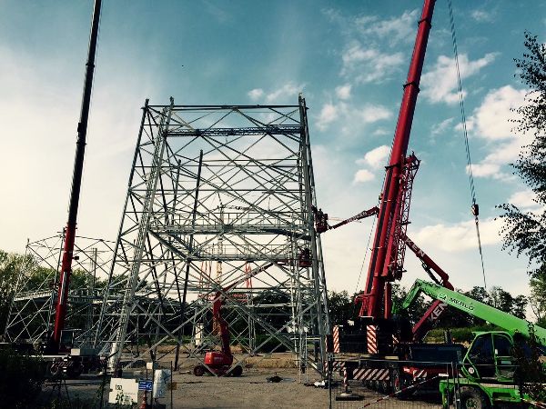

Nun geht es weiter in die Höhe mit dieser Stahlfachwerkkonstruktion.
Dieses und die nachfolgenden zwei Bilder hat uns freundlicherweise die Fachfirma, welche den Turmbau ausführt,
„Turmbau Steffens & Nölle GmbH“ aus Berlin,
zur Verfügung gestellt.
Bei dieser Technologie wird bandweise am Boden vormontiert und dann von Monteuren zusammengebaut.
Inzwischen ist der dritte Schuß fertig montiert und am 07.08.2015 ist die geplante Höhe von 36 m erreicht.
Nun wird die Technologie geändert. Die Schüsse 4 bis 16  werden in Einzelsegmenten am Boden vormontiert. Wenn alle fertig sind werden diese alle nacheinander mit einem Großkran als Turm bis + 170m zusammen gesetzt.
