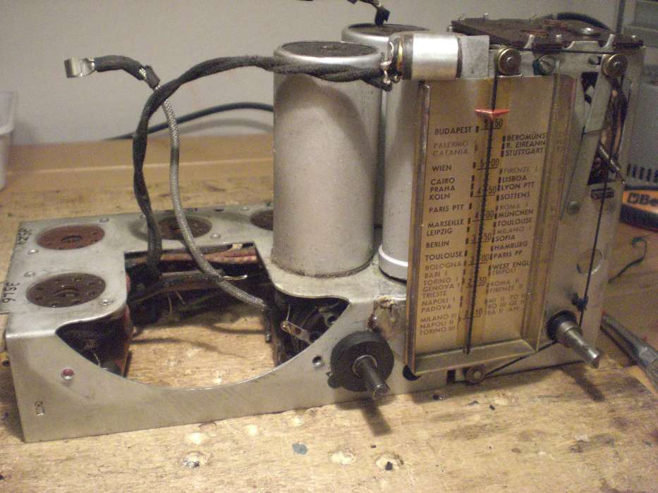

Buongiorno,
ho riparato il ricevitore RD76 della mia collezione ed ora devo tarare le medie frequenze: qual'e' la media frequenza a cui allineare i trasformatori del RD76? Sembra strano ma non sono riuscito a trovarne il valore in nessuno schema.
Un ringraziamento, Paolo.

Grazie del suggerimento ma neanche sul sito dell'amico Franco ho trovato alcuna informazione a riguardo.
Ho provato allora ad allineare le MF al valore di 470 kHz come per Fido 9U15 e Fido II RD76L dato che mi sembrano simili come circuito di amplificazione della MF, ed ho avuto un ottimo risultato.
Saluti, Paolo.
