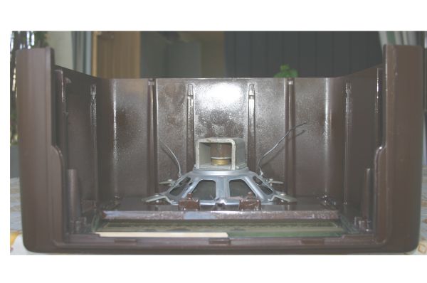

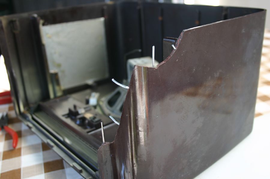

UM MÉTODO DE RESTAURO DE UMA CAIXA EM BAQUELITE DE UM RÁDIO DA MARCA SIERA MODELO SA2073Z DE 1954
Fig.1
Estado em que se encontrava a caixa.
Fig.2
O MEU MÉTODO DE REPARAÇÃO

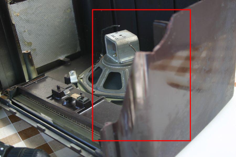

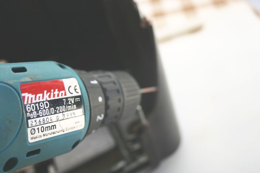

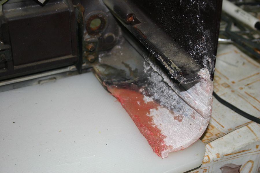

Furação no perfil da zona partida, para colocação de pinos com o objectivo de dar mais resistência ao enchimento de fibra de vidro, em virtude ser uma zona onde vai suportar o peso do rádio. Depois da furação, limpa-se muito bem com diluente celuloso todo o perfil partido para que seja retirado a gordura e sujidades existente.
Fig.3
Já com os 5 pinos aplicados, e em dois deles foi feito uma curvatura para acompanhar a da caixa.

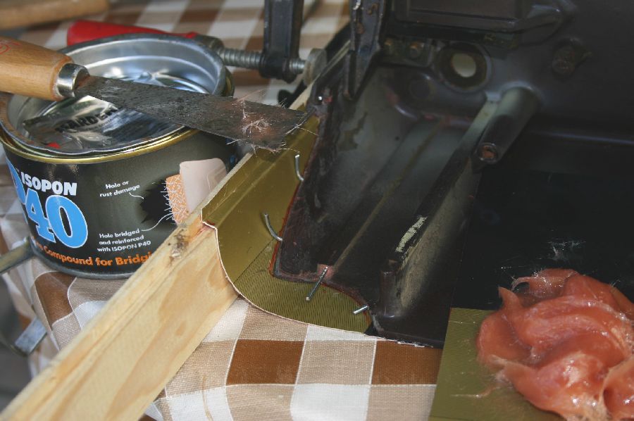

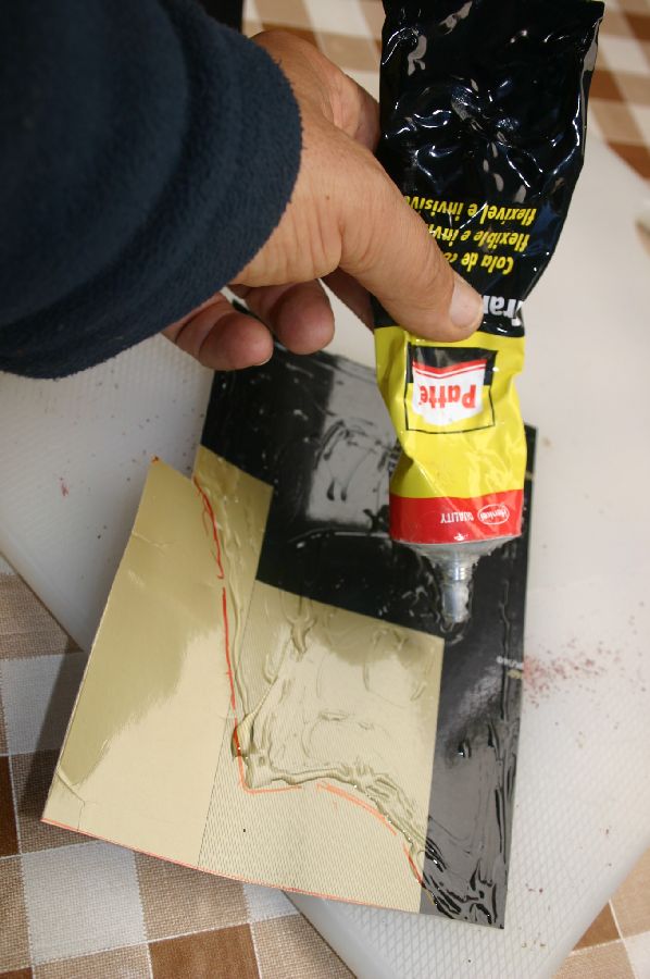

Corta-se uma cartolina, de preferência com uma face brilhante, para cobrir a parte partida, marca-se onde se irá colar e espalha-se a cola de contacto. Isto para que não se suje com cola a zona onde se irá encher com fibra de vidro.
Fig.5

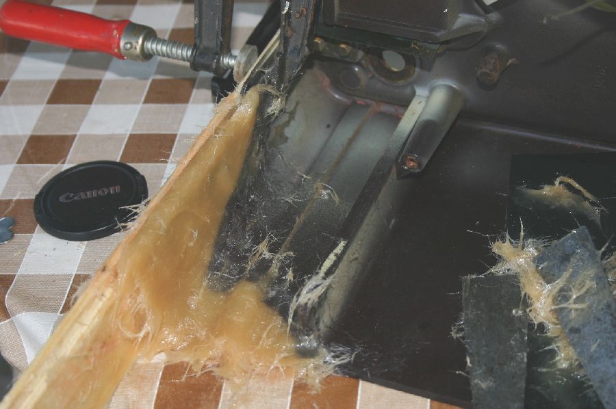

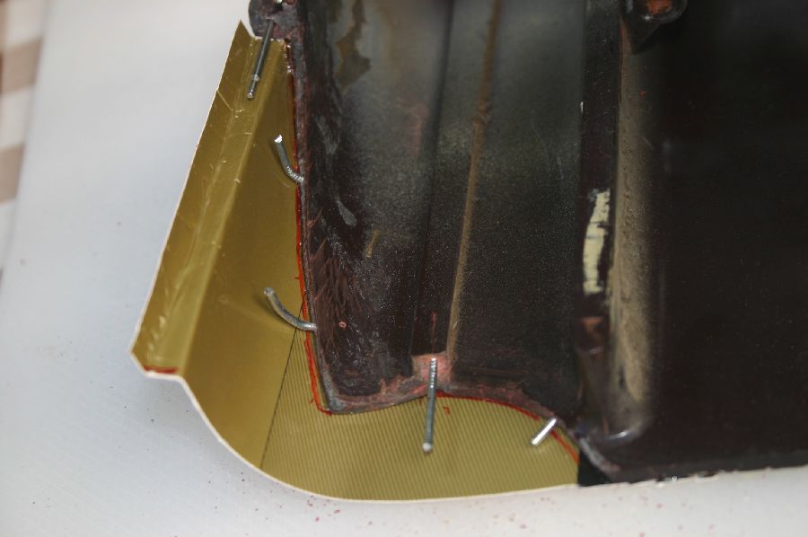

Depois de colada a cartolina, molda-se para acompanhar a caixa, e com o auxilio de uns grampos coloca-se uma ripa em madeira por fora, de modo a que a cartolina com o peso da fibra de vidro a aplicar, não altere a curvatura da caixa, (ver fig.6). Unta-se a cartolina, parte brilhante, com vaselina virgem, para que a fibra de vidro não se agarre à cartolina.
Fig.6
Amassa-se a fibra de vidro, seguindo as instruções do fabricante, com uma quantidade necessária para encher a zona com falta de baquelite. Aplica-se com o auxílio de duas espátulas e deixa-se secar muito bem, (ler instruções do fabricante da fibra aplicada sobre o tempo de secagem e de se poder manusear). Cuidado trabalhar em local bastante arejado.

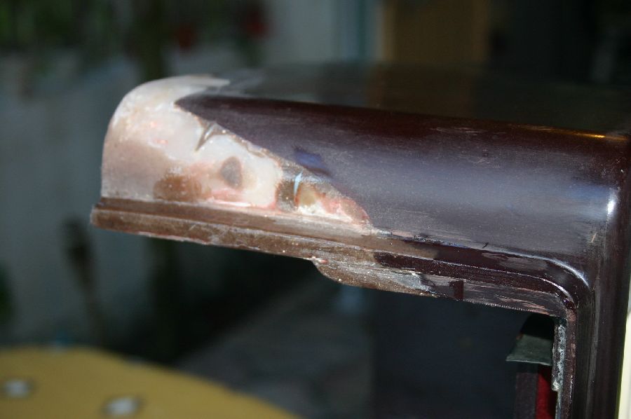

Depois de estar bem seca, com uma lima bastarda de meia cana, retira-se a fibra em excesso no interior e no exterior. De seguida afaga-se levemente com uma lima murça para retirar os vincos deixados pela lima anterior.
Fig.8
Pode acontecer que, em algumas zonas a fibra de vidro não chegue a todo o lado e fique uns pequenos sulcos. Foi o que aconteceu próximo dos pinos em aço, utilizei uma cola epoxi e juntei a esta, pó de baquelite da mesma cor da caixa previamente preparado, ficando uma espécie de betume. Apliquei-o nas zonas em falta, como se pode ver na figura 9, (manchas mais escuras), e deixei secar. Afaguei com muito cuidado com uma lima murça, em virtude de a consistência dos materiais serem diferentes. De seguida passei com uma lixa de água (1200), de modo a não ficar qualquer risco já de preparação para a pintura, como se pode ver na figura seguinte.

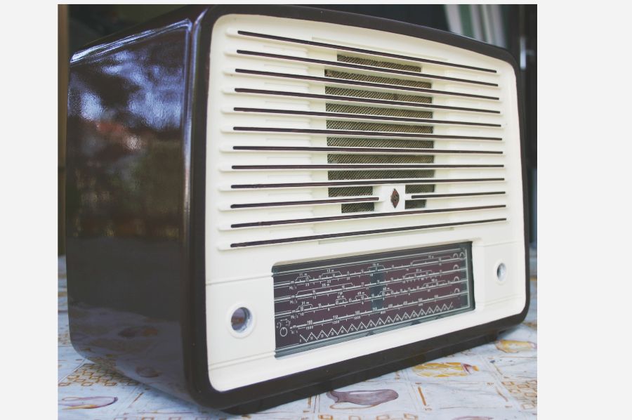

Esta foto já nos mostra o final do trabalho. Levou duas demãos de primário, depois de bem seco, foi então pintada com tinta acrílica, com uma cor preparada à cor da baquelite original.
Fig.11
                                                                Vista em outro ângulo.
Fig.12
E aqui está o gabinete do rádio pronto, depois de ter sido polido com uma massa de polir que se usa nos carros.
