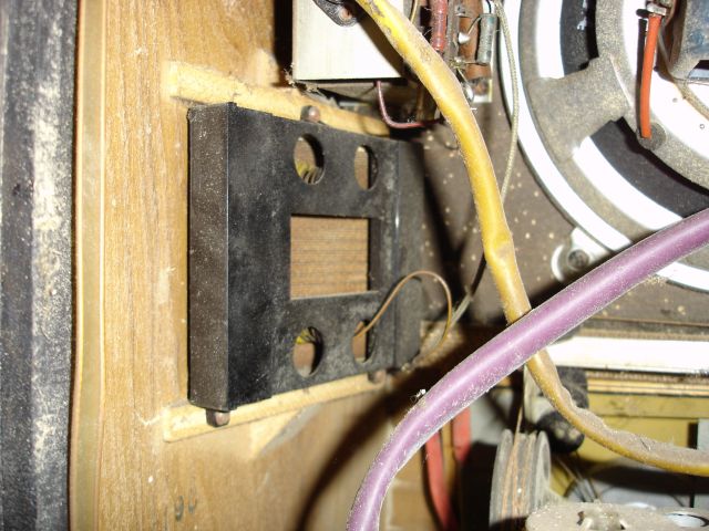

24.Mar.08 11:50
Axel Harten (D)
Beiträge: 125
Mir ist es gelungen ein weiteres Modell 111/21 zu ergattern (als Ersatzteilspender). Dieses Gerät hat als Bauteilstempelungen auch Dez. 1954, aber noch die elektrostatischen Hochtonlautsprecher (siehe Foto als Anlage). Die Sperrholzkonstruktion ist gut zu erkennen und mit den Leimspuren im weiter o.g. Gerät übereinstimmend. Hieraus folgt das bei Körting vorhandene Gehäuse, wenn nicht bereits fertig montierte Geräte, umgebaut wurden auf dynamische 3D-Lautsprecher mit einem weiteren Ausgangsübertrager. Dieser fehlt in der Ausführung mit statischen Lautsprechern.
