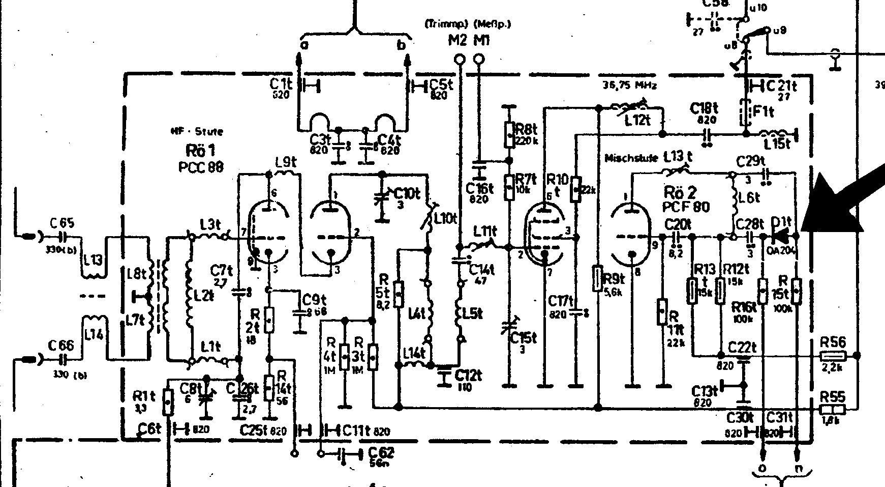

In den Oszillatorkreis wurde eine Germaniumdiode OA204 eingefügt, die bei Zuführung von Gleichspannung die Oszillatorfrequenz je nach Höhe verändert.

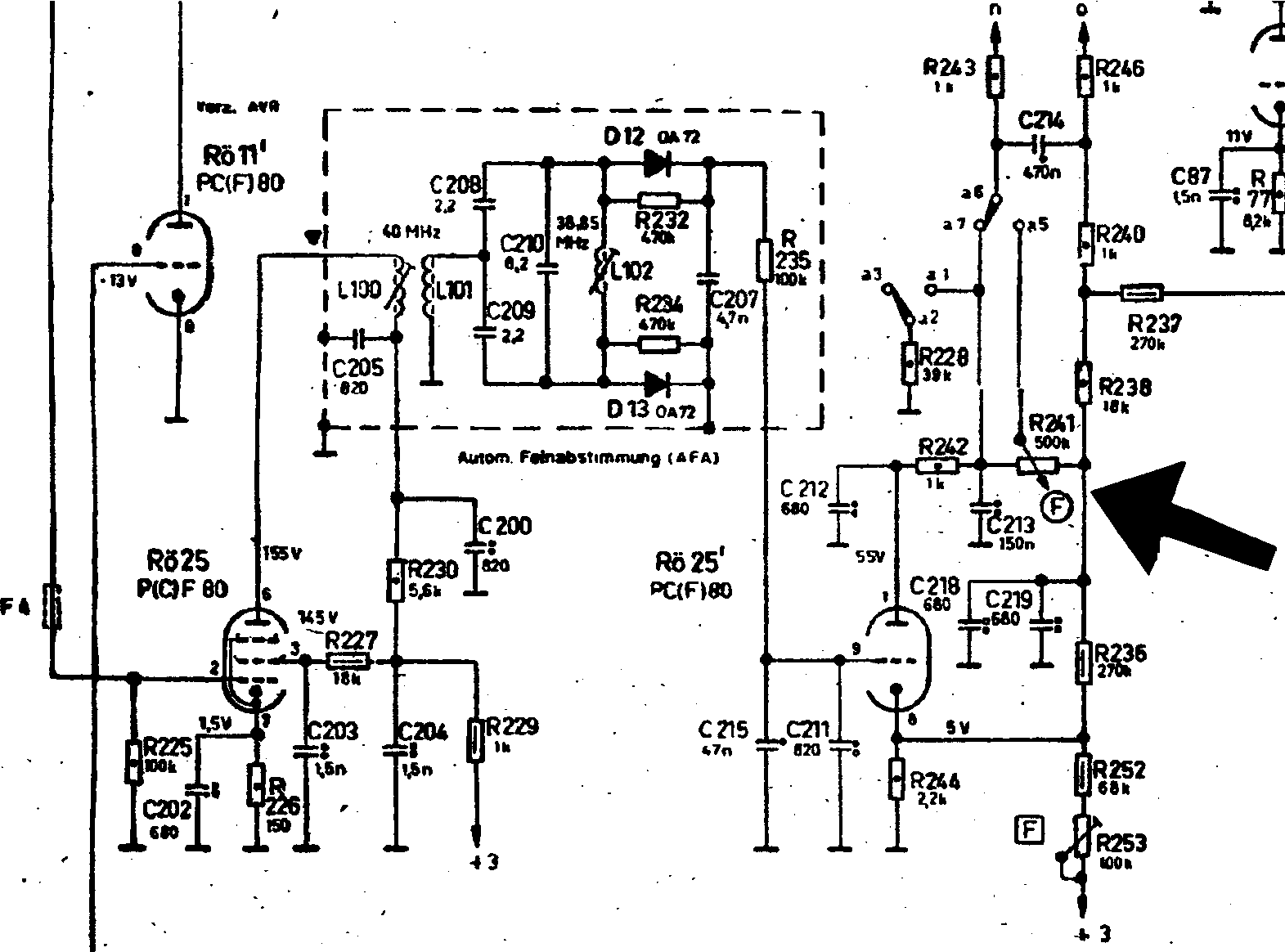

Bild 1 zeigt die Quelle der Abstimmspannung die über die Punkte o und n (oben rechts)
zu den Einspeise Punkten des Tuners gelangt.
Bild 2 zeigt die Schaltung innerhalb des Tuners.
In der Betriebsart Automatik wird aus einer Diskriminator - Schaltung  diese Spannung gewonnen. Das Gitter der Pentode der Rö 25 ist an dem Videogleichrichter angekoppelt.
Nach der Vergleichsschaltung mit D12 und D13 erfolgt eine Aufarbeitung in dem Triodensystem der Rö 25. Die nun entstehende Spannung wird über Entkoppelwiderstände der OA204 zugeführt.
In der Betriebsart Automatik ausgeschaltet sind die Kontakte a1 mit a2 und a5 mit a6 verbunden. Durch die Stellung des Feinabstimmungs-Einstellers R241 wird die Spannung von Hand verändert die zur exakten Oszillatorfrequenz führt.
