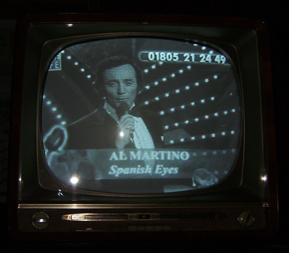

Reparaturbericht Philips LEONARDO-L   21TD290A
Am Anfang kam der Ton des Gerätes aber kein Bild. Der Fehler war, dass das Gerät keine Hochspannung aufgebaut hat. Nach dem Tausch der verbrauchten PL36 baute das Gerät auch Hochspannung auf und der Bildschirm wurde hell.
Ein kräftiges Bildrauschen war zu sehen.
Jetzt habe ich die NF-Stufe in Ordnung gebracht. Der Ton kam zwar, aber ich habe, wie man es ja auch bei den Radios gewohnt ist, die erforderlichen Koppelkondensatoren getauscht (WIMA- Knallbonbons).
Jetzt habe ich erstmals ein Antennensignal von meinem Satellitenreceiver auf das Fernsehgerät gegeben (Das Gerät hat einen UHF-Tuner eingebaut).
Der Ton des Fernsehsenders wurde empfangen aber das Bild war horizontal umgefallen. Ich habe das Bild versucht aufzustellen mit dem Verstellen der Horizontalfrequenz mit Hilfe von L67/68.Dies funktionierte zunächst nicht. Ich habe dann an der Videoendstufe (PCL84) Messungen gemacht und suchte auch in den Bild ZF-Stufen weiter. Die Spannungen waren aber soweit in Ordnung. Ich ersetzte alle ZF-Röhren durch neue. Jetzt hatte ich wieder einen Fehler. Es brannte plötzlich der Kathodenwiderstand der 3.Bild-ZF-Röhre ab. Nach sehr langer Suche stellte sich heraus, dass eine neue EF80 Elektrodenschluss hatte. Solche Fehler sind also auch möglich. Jetzt konnte man das Bild aber horizontal aufstellen. Danach lief das Bild wie ein Fahrstuhl durch von oben nach unten. Ich versuchte das Bild zum stehen zu bekommen mit Hilfe des Bildfangreglers der auf die PF86 wirkt (Vertikal-Oszillator). Dies gelang nicht. Nach dem Tausch einiger WIMA -Kondensatoren um die PF86 war auch dieses Problem gelöst.
Jetzt kam aber das richtige Problem. Ich musste das Gerät ständig nachjustieren, so alle 2 bis drei Minuten lief das Bild usw. Nach dem Ausschalten und dem Hochfahren aus dem kalten Zustand war das Bild völlig neu einzustellen.
Mir ist dann aufgefallen dass es draußen dämmerte und es von Minute zu Minute dunkler wurde. Das Bild wurde immer schlechter. Das Gerät besitzt an der Frontseite einen Lichtabhängigen Widerstand(LDR) der nicht zu verachten ist. Als ich eine Lampe vor diesen stellte war das Bild plötzlich einwandfrei.
Ich überbrückte diesen LDR und justierte das Gerät. Es funktioniert seitdem tadellos. Ich habe den LDR mit einem 10 kΩ - Widerstand überbrückt. Seitdem tadelloser Betrieb. Zum Schluss habe ich sämtliche Röhren durch neue ersetzt und alle Einstellungen nach Serviceanleitung neu justiert.
Zum Schluß noch mal herzlichen Dank an alle, die mir bei der Reparatur geholfen haben.
