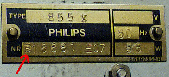

Ich habe eine Frage an einen Philips-Experten: Woran kann man exakt erkennen, ob ein Gerät von Philips (D) oder Philips (NL) stammt. Ist es das /T nach dem 855X oder gibt es noch andere Kennzeichen? Auf meinem Philips steht
Danke für einen Tipp.

Ich befasse mich gerade mal wieder mit meinem 855X und möchte diesen Thread wieder aktivieren, da er meine Frage nach dem Ursprungsland meines Gerätes noch nicht befriedigend beantwortet: Woran erkenne ich, ob dieser 855X aus den Niederlanden, Tschechien oder Deutschland stammt?
Nun bekam ich einen Hinweis von einem Sammler, der durch Recherchen zu der Meinung gekommen ist, dass dieses "E" bei der Typennummer auf die Fertigung in Eindhoven - also Niederlande - weist.
Daher nun noch einmal der Versuch einen Kenner der Philips-Materie zu finden, der einen Unwissenden schlauer machen kann.

Sg. Herr Eckardt,
Leider habe ich diesen Beitrag erst jetzt entdeckt.
Das "E" vor der Gerätenummer bedeutet Eindhoven, Netherlands.
MfG. WB.
