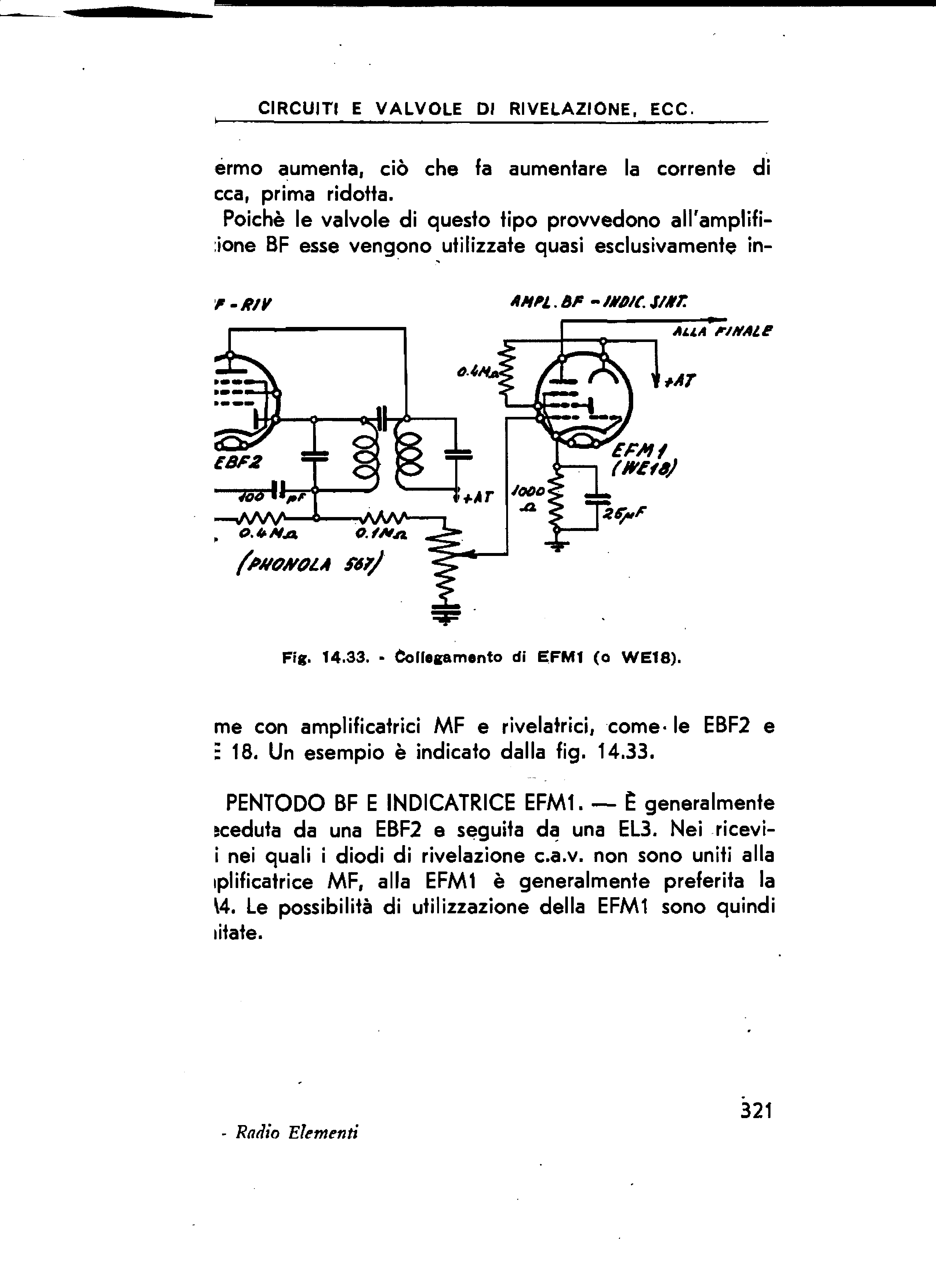

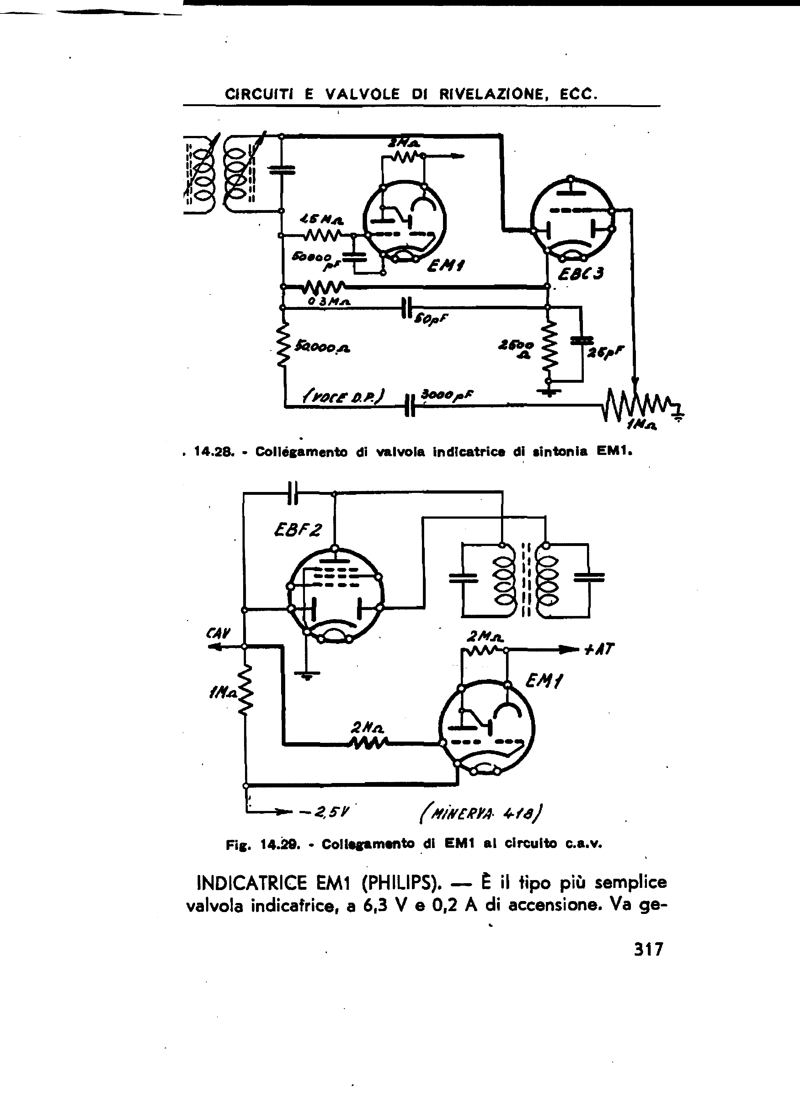

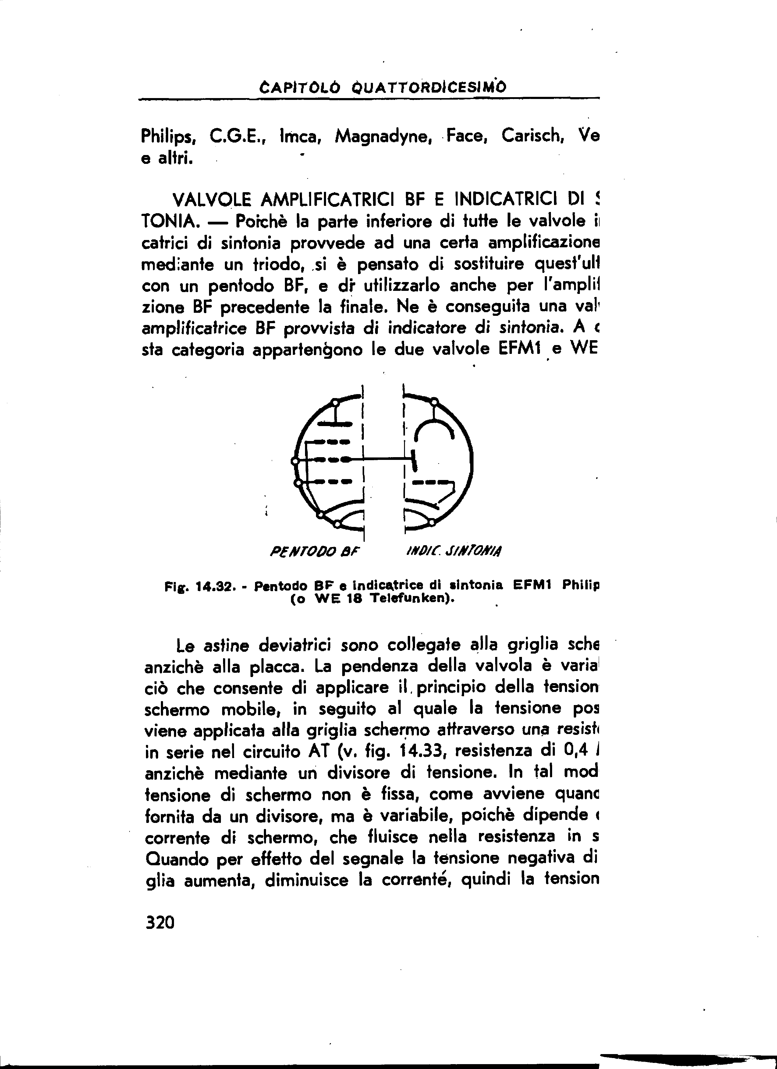

Ti trasmetto copia del capitolo relativo all'indicatore di sintonia del Ravalico - RADIOELEMENTI 1953, spero di essere stato esaustivo.
Saluti Biagio

Ti ringrazio caldamente per la cortesia.Ritengo di trovare nei RADIOELEMENTI i chiarimenti che desidero.Ho peraltro avuto informazioni riguardanti l'argomento da un possessore della 519 e pare che quello da me rilevato e segnalato sia il normale comportamento:l'indicatore effettua il rilevamento per poi tornare all'elongazione iniziale.Modalità a me sconosciuta,ma probabilmente dovuta all'intervento del CAG che ripristina il valore stazionaro della corrente anodica nella prima EF9 amplificatrice RF.
Grazie ancora,cordialmente, Ignazio
