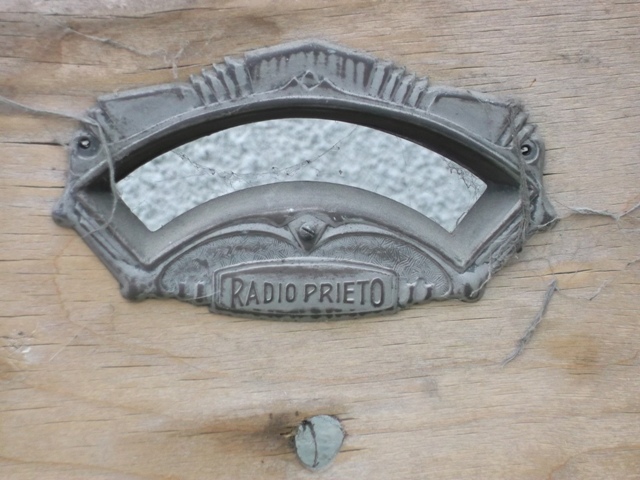

Salve a tutti,
Ho trovato una radio di cui non conosco né la marca né il modello; c'e solo una scritta RADIO PRIETO, se qualcuno la conosce mi servirebbe anche lo schema. Ci sono le seguenti valvole 32-32-32-42  - grazie allego foto.

Si tratta di una radio di origine Argentina, e in realtà abbiamo già un record per questo produttore (SEARCH). Ai fini di documentazione, vi suggerisco di proporre un nuovo modello.
Il 42 è una vavola di 6,3 V con base U6A. Non si adatterebbe nella presa UY5 sulla vostra immagine, e si dispone di una valvola montata - si prega di controllare il tipo di nuovo. Potrebbe essere tipo 33 o 49 o similar.
Lo schema dovrebbe essere simile a quello Silvertone 1621.
Speranza che aiuta.
Saluti, Mark
ps. Se si può fare un quadro più preciso della presa del valvola stadio di uscita, probabilmente possiamo dire di più.
