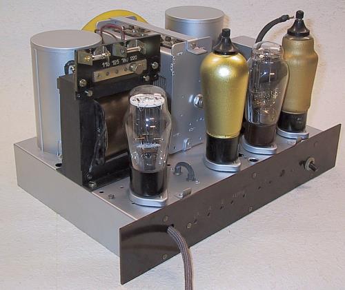

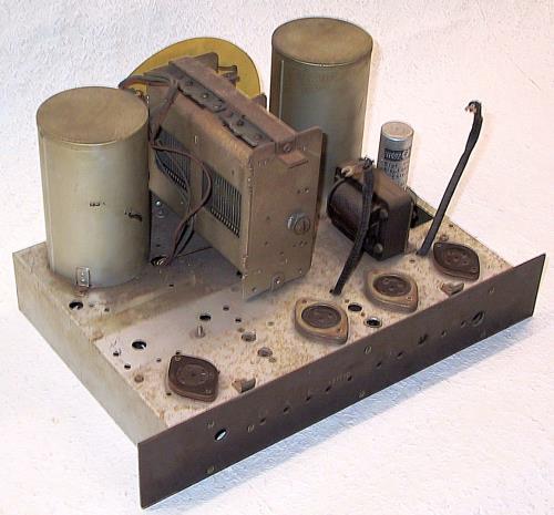

Ich versuche natürlich auch mit diesen Methoden, die Geräte innen so sauber wie möglich zu bekommen. Kleine Roststippen verschwinden meist, wenn man das Blech ganz leicht mit einem modernen leichtflüssigen Schmiermittel abreibt (kein silikonhaltiges !). Das schütz auch vor weiterem Rosten.
Wenn die Chassis zu sehr verrostet sind, greife ich zu härteren Mitteln, die aber nur bei alten Geräten praktikabel sind, da die neuen Geräte zu komplex sind. Das Chassis so weit wie möglich demontieren. Was nicht zu demontieren geht, sauber abkleben. Dann so gut wie möglich entrosten z.B. mit Stahlwolle. Die so gereinigte Oberfläche entfetten und mit Zink-Alu-Spray neu lackieren.
Als Beispiel hier das Chassis eines Lumophon W23. Ich gebe zu, dass das hier schon leicht überrestauriert ist, aber neu lackieren ist nun mal neu. Man muss das jedesmal wieder für sich entscheiden. (Die Moderatoren mögen die großen Bilder entschuldigen, aber sonst kommt der Unterschied nicht so zur Geltung).
  vorher
  nachher
Die Meinung von Herrn Nickel zu der Aussagekraft von Fotos kann ich nur bestätigen. Meist sieht das alles besser aus als in der Realität.

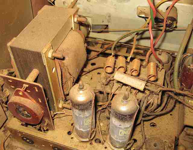

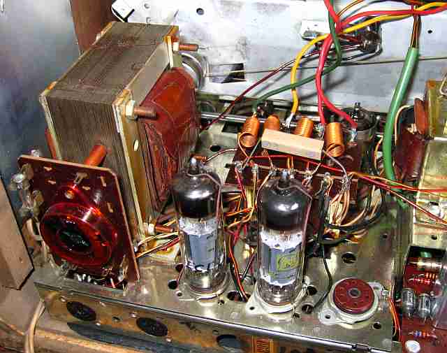

Ich bekam einmal einen Grundig, der vermutlich von seiner ersten Stunde an bis zur Entsorgung in einer Kneipe stand. Der Schmutzfilm war so dick, schmierig und stinkend, (Staub, Fett, Nikotin u.s.w.)  dass ich eigentlich lediglich nur die Röhren zupfen und den Rest schnell wieder los werden wollte. Andererseits, so dachte ich mir, kann ich an diesem Radio einmal versuchen, wie weit Reinigungsmaßnahmen gehen können. Also ging ich mit extrem viel Quick 'n' Brite Schaum und einer alten Munddusche rücksichtslos über alles drüber. Inklusive Bandfilter, Trafo und Fassungen. Auch unter dem Chassis hab ich kräftig abgeduscht. Es war eine ekelhafte Brühe die herunterlief, weshalb sowas auch nur im Freien geht.
Nach zwei Wochen Trocknung im Heizungskeller (zuvor natürlich das Wasser ausblasen und grob trocknen) konnte ich dem Gerät schon wieder Töne entlocken. Nach der üblichen Kondensatorenkur und Reinigung aller Kontakte, spielte das Gerät wieder prima und tut dieses auch heute noch.
ABER: da waren für mein Dafürhalten 95% Glück im Spiel. Auf keinen Fall kann ich dieses Vorgehen zur Nachahmung empfehlen!!!
VORHER:
NACHHER:
