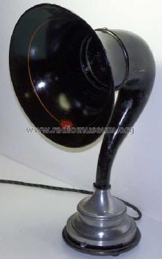

Buongiorno a tutti,
ho recentemente acquistato in internet, ad un prezzo molto modico, un altoparlante della Brunet molto simile a quello riportato in figura (quello riportato è il modello P1 presente sul sito, il mio è il P4, sostanzialmente è uguale a parte la riga rossa circolare che congiunge il marchio Brunet).
Vorrei gentilmente chidervi qualche consiglio sul restauro della "tromba" (per la parte elettronica non ci sono problemi). La vernice, con i suoi 90 anni di età, si sta sfogliando inesorabilmente, oltre che essere diventata quasi di colore grigio. Il problema sta nel riprodurre il marchio Brunet, che non è un'etichetta o altro, ma sembra stampato direttamente su metallo.
Vorrei gentimente sapere moe posso fare per fare un lavoro più fedele possibile all'originale, oppure a chi posso rivolgermi con fiducia (carrozzieri, arigiani...).
Grazie per la gentile risposta!

ciao se hai possibilita cerca di trovare una bella imagine del logo poi puoi stamparla sul un foglio per decalcomania esiste sia per stampa laser o stampa a getto vedi tu quella che ti è più comoda,  poi se vuoi puoi asportare tutta la vernice che vista la tua descizione direi ormai compromessa ,prendi una bomboletta spray e rivernici il tutto, ormai esistono queste bombolette ad acrilico che sono molto buone, una volta riverniciata applica la decalcomania e sopra una mano di vernice trasparante ,vedrai che il lavoro ti verrà bene se hai dei dubbi sulla decalcomania scrivimi a presto e buon lavoro.
ps :puoi togliere la vernice con dello sverniciatore mi raccamondo poi pulisci molto bene la superficie con un po  di alcool o diluente pria di verniciare
