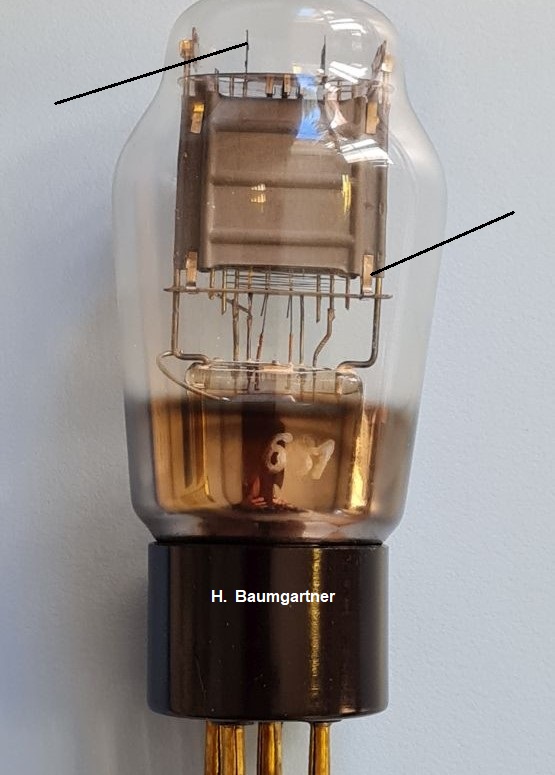

Ich habe da einen Minerva Cordial W bei dem eine Endröhre gesteckt ist wo nur die Bezeichnung 681 am Glaskolben sichtbar ist. Unter dieser Bezeichnung kann ich nichts finden. Weiss da vielleicht jemand etwas - was ist das für eine Röhre ?
Ein Foto von der Röhre einzufügen schaffe ich leider nicht
LG Hans

Hallo Herr Baumgartner
Ohne Fotos kommen wir nicht weiter....
Wenn Sie mir ein paar scharfe Abbildungen davon per e-mail zukommen lassen, dann kann ich die hier einstellen. Vielleicht ist am Systemaufbau der Typ zu erkennen.....

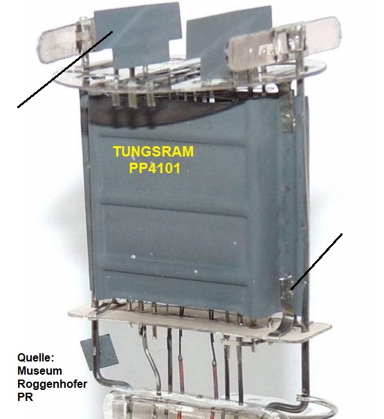

Das ist die Röhre in Frage von Herrn Baumgartner.
Eine direkt geheizte Endpentode. Könnte eine E443H sein. Die Nr. 681 tut nichts zur Sache.
Schaut man nach den Konstruktionsmerkmalen, wie Gitterkühlflügel sowie die Befestigung der Anode, dann findet man im RM die äquivalente Röhre: TUNGSRAM PP4101!
Hoffe geholfen zu haben.
MfG

Laut Original Bestückungsplan beim Gerät soll es eine  E443H  sein
Also Volltreffer
