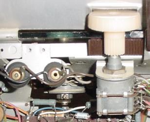

Ich hatte einen am Chassis lädierten Freudenstadt 100 und ein einzelnes Schwarzwald 100 Chassis, welches ich früher irgendwann mal überarbeitet hatte. Diese brachte ich zusammen, und siehe da, nun habe ich einen schönen Freudenstadt 100 mit echter NF-Stereo Funktionalität. Lediglich die LS Anschlüsse waren umzulöten. Wenn dann noch Skalenscheibe und Knöpfe getauscht sind ist die Täuschung perfekt.
der Unterschied ist nur noch an den Potis und den AÜ's zu erkennen:
Freudenstadt 100:
Schwarzwald 100:
