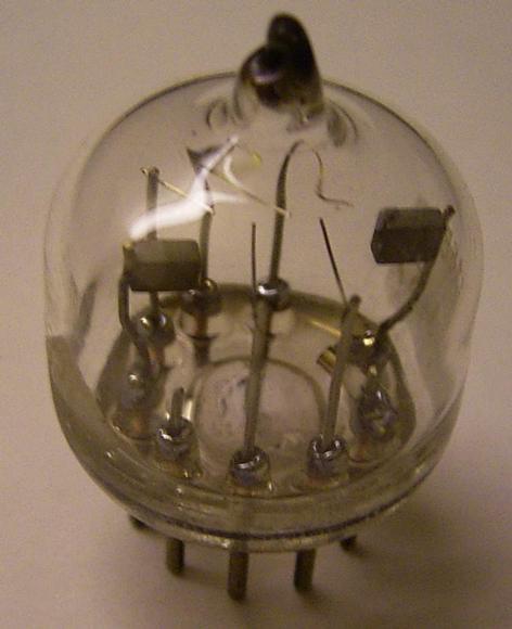

hallo,
habe in meinem Fundus folgende Röhre gefunden ,und frage mich jetzt, was das sein kann.
Die Röhre tragt die Bezeichnung FX6B (kann auch FX5B sein) , die Nummer daneben ( 15 1 67) kennzeichnet wahrscheinlich das Herstellungsdatum. Auf der Rückseite ist eine Bezeichnung,die man nicht so genau lesen kann ( EL3zG(logo-ähnlich,scheint also der Hersteller zu sein) oder so ähnlich). Die Röhre ist eine Novalröhre und hat eindeutig keine Heizung.
Von den Pins 1,2,3,6,7 gehen dünne Drähte zum Innern der Röhre (ohne Verbindung zueinander). Unter dem Mikroskop sieht man,das diese sauber abgeschnitten enden,also nicht vorher eine Heizung dazwischen war. An den Pins 4 und 9 sind kleine graphitfarbene Quader in der Größe eines SMD-Widerstandes angeschweisst.
Pins 5 und 8 sind nicht beschaltet.
Ich kann mir überhaupt keine Funktion für diese Röhre vorstellen.
Wer hat da eine Idee ?
seltsame Röhre....
könnte das evtl. irgendeine Bi-Metall Röhre sein ? Oder ist das evtl. eine
Röhre die auf Licht oder UV Strahlung reagiert ? Es gibt sowas in UV -
Brandmelder zum Beispiel...
Gruss,Michael

seltsame Röhre
hallo,
Bi-Metall kann ich mir kaum vorstellen , da die Abstände zu weit sind,um einen Kontakt herzustellen.
Im übrigen sind auch die 2 Drähte im zweiten Bild kerzengerade und haben eine Abstand von ca 3-6 mm zueinander,wie alle Drähte ( die wellige Form ,wie im Foto 2 vermutbar; dies wurde im Foto duch die Krümmung des Glases verursacht, alle 5 Stifte/Drähte gehen kerzengerade ins Innere der Röhre und haben besagten Abstand)
Licht? / UV ? / Brandmelder ?
aber wie sollte das funktionieren ? bzw,welche Schaltungen gibt es dafür ?
Übrigens,Google Suche mit allen möglichen Keywörtern,brachte auch keinen Erfolg
Lichtsensor
Hallo
Bei gasgefüllten Röhren gibt es eine Abhängigkeit der Zündspannung von der Beleuchtungsstärke. Eine Glimmlampe kann man bei wenig Umbebungslicht an ein Netzteil anschließen und die Spannung auf wenige Volt unterhalb der Zündspannung einstellen. Wenn die Glimmlampe dann mehr Licht ( z.B. von einer Taschenlampe) bekommt, zündet sie aufgrund der ionisierenden Wirkung der einfallenden Strahlung.
Grße, Harald Pohlmann

hallo Harald,
Du gehst also von einem Glimmstabilisator aus ?
Was sollen dann aber die vielen ( für mich zumindestens unsinnigen) Drähte in der Mitte für eine Funktion haben ?
Gut , aber wenn es ein Glimm-Stabi sein sollte,
Wie kann ich dieses Teil überprüfen ? Vreg(Wert?), Vmax , Rnom bei Vmax ,etc.?
wahrscheinlich hilft da nur rantasten.
Gruß, René
Ergänzung
eventuell sind die Drähte Ionisierungshilfen die der Reihe nach um je ca 100 V mehr Spannung bekommen. Zwischen den Elektroden am Ende fließt dann bei mehreren hundert Volt der Signalstrom.
Ergänzung
hallo Harald,
würde Sinn machen,
aber wo benutzt man so eine aufwändige (extra mit ä geschrieben nach neuer deutscher Rechtschreibung) Technik ?
Gruß, René

1538-9601 FX6B 1538P1 STROBTRON FLASH LAMP

1538P1 ( dieser Name stand nicht auf der Röhre ), war aber die Lösung. Durch diese Angaben konnte ich Infos im web finden http://www.tubecollector.org/1538-p1.htm.

Röhre 1538P1
Das Walla Walla College (Gary Benton, Electronics Technician, Technical Support Services) sucht diese Röhre (1538-9601 FX6B 1538P1 STROBTRON FLASH LAMP), denn deren Röhre zum Stroboskop ist defekt. Sie hat mich mit dem folgenden e-Mail angefragt, ob der Besitzer diese verkauft, wenn möglich günstig.
Wenn jemand 1538P1, also die Typenbezeichnung der Röhre bei Google eingibt, hat er als erste Anzeige diesen Thread (nicht gerade rühmlich für uns - aber als Musterbeispiel, wie es bei uns nicht laufen soll - und inzwischen auch nicht mehr so läuft, behalten wir ihn bei).
Könnten Sie sich von der Röhre leicht trennen, Herr Goebel? Oder hat jemand anders die Röhre?
Natürlich besteht die grosse Chance, dass auch diese Röhre defekt ist - aber wenn man nichts anderes findet ... Die Schule ist gemässt Google im Staat Washington, also ganz im Nordwesten der USA ... O-ton:
Dear Sir,
I'm sorry I don't know German, so I hope English is ok. Our school owns a stroboscope and we were looking for a bulb to replace a failed bulb. While looking, I found your web page.
It looks like people are wondering what the tube on this page is for. The tube on your page is exactly the same as the tube in our stroboscope. Here's the manual for the strobe: http://www.ietlabs.com/pdf/Manuals/1538A_im.pdf
Perhaps this will be helpful. If you would be interested in selling the tube for a reasonable price, we may be interested in purchasing it.
