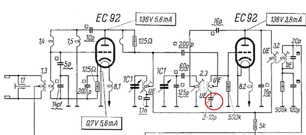

Der Siemens Phonosuper K53 weist einen UKW Teil mit 2 x EC92 auf. Das Untenstehehende dürfte aber auch für weitere Modelle mit diesem UKW Teil Geltung haben.
Nach einer Generalrevision mit Röhrentausch, Ersatz der schlechten "Teer"-Kondensatoren im Glasröhrchen etc. funktionierte der UKW Bereich nur bis etwa 92 MHz einigermassen befriedigend. Darüber war praktisch nichts mehr vorhanden.
Erste Vermutung war ein verstimmter Eingangs, bzw. Oszillatorkreis. Aber sowohl die Spulen, wie auch Drehkondensator und Schaltkapazitäten waren in Ordnung. In einem anderen Forumsbeitrag wurde bei diesem UKW Teil der keramische Trimmer 2-10 pF als Quelle von Problemen vermutet. Dies war auch hier der Fall. Eine leichte Verstellung desselben und plötzlich war der volle UKW Bereich wieder i.O.
Der Trimmer muss durch Oxydation, schweflige Dämpfe etc. etwas an Kapazität verloren haben. ( Das war mir bekannt von Magnettongeräten, wo derartige Trimmer die HF zum Aufnahmekopf leiten und mit der Zeit zu völligem Versagen der Aufnahme führen!  ).
Aber wieso dieser dramatische Effekt, wo doch in der originalen Abgleichanweisung lediglich steht, dass der Trimmer werkseitig auf min. Störstrahlung eingestellt worden sei und deshalb daran nichts geändert werden sollte.
Wir gehen aus vom Schaltbild der UKW Einheit:
(siehe Anlage)
DIe Aufgabe dieses (rotumrandeten ) Trimmerkondensators wird erst klar, wenn man sich das Ersatzschaltbild des Eingangskreises der 2. Röhre anschaut. (siehe Anlage)
Man sieht , dass hier für die Frequenzen um 100Mz eine Brückenschaltung vorliegt, die bei genauem Abgleich eine komplette Entkopplung von Eingangs- und Oszillatorkreis zur Folge hat. Das bedeutet, dass sowohl Eingangs-, als auch Oszillatorkreis nicht gegenseitig bedämpft werden. Nebst der genannten Verminderung der Störstrahlung bedeutet das aber nun besonders eine Erhöhung der Empfindlichkeit und letztendlich wieder das gewünschte Funktionieren der UKW EInheit. In meinem Falle benötigte der Trimmer nur eine kleine Vergrösserung der Kapazität in anderen Fällen muss ev. der Trimmer ausgetauscht werden, Weil dieser direkt auf das Chassisw gelötet ist und oft unter anderen Schaltelementen begraben ist, scheut man sich natürlich vor dieser Übung, weshalb auch ich erst nach längerer Zeit und vielen Versuchen darauf kam. Die geschilderte Beschaltung kommt übrigens auch bei vielen anderen UKW Teilen (auch mit der ECC85) vor, weshalb man bei schlechtem Funktionieren dieses Teiles dem Trimmer besondere Beachtung schenken sollte.
Ich hoffe, mit diesem Hinweis dem Einen oder Anderen in einer solchen Situation bei der Fehlersuche geholfen zu haben.
