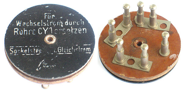

In einem  Karton mit Röhrenfassungen fand ich diesen merkwürdigen Stecker:
Dieser Stecker passt genau in die Fassung für 8pol.-Außenkontaktröhren, also CY1. Der Sinn des Steckers erscheint mir schon klar: Bei Gleichstrombetrieb wird die CY1 gezogen und durch diesen Stecker ersetzt.
Was mir nicht klar ist, welcher Hersteller es in welchem Modell verwendete. Man kann mit großer Mühe unter dem Schriftzug "Sockelstecker....." ein Dreieck mit konvexen Seiten erkennen und einen Text "Original Brandt" mehr erraten als lesen.
Roland Brandt verwendete zwar ein solches konvexes Dreieck als Logo, doch habe ich noch nie diese Beschriftung "Original Brandt" darin gesehen sondern immer "Roland Brandt".
Bleiben die Fragen: Könnte das ein Stecker der Firma "Roland Brandt" sein und in welchem Allstromgerät wurde er verwendet? Habe leider kein Brandt-Modell aus dieser Zeit mit Außenkontakt-Röhren.
Wer kann dazu etwas sagen?

Herr Eckardt, dieser Stecker wurde im Brandt Columbus 169 GW verwendet. Auf dem 3. Schaltbild beim Modell ist er eingezeichnet.
Das "Original Brandt", da kann man nur vermuten, soll entweder so eine Art Gebrauchsmusterschutz mangels Patent ausdrücken, oder dem Anwender zeigen, daß er ein Originalteil, und keine Bastelei verwendet.

Das ging ja superschnell, Herr Scholz. Vielen Dank. Habe die angegebene Schaltung kontrolliert und auch die Verbindungen im Stecker: Passt genau!
Nun hab ich ja schon ein Teil vom "Columbus 169GW", vielleicht finde ich auch noch den Rest ........
