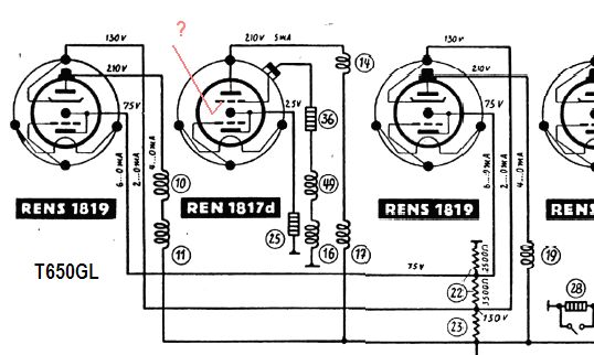

In den Schaltplänen zu dem TFK 650GL wird die Röhre RENS 1823 und nicht wie richtig die
RENS 1823d genannt ?
Warum ?
M.F.G
J.Bauch
Menschen sind nicht fehlerlos,
13.Apr.12 00:01
19 de 2475
Wolfgang Holtmann (NL)
Beiträge: 978
Wolfgang Holtmann
aber das ist sicherlich nicht neu für Sie,  Herr Bauch.
Also, es handelt sich um einen Flüchtigkeitsfehler, den selbst TELEFUNKEN unterlaufen kann.
Dann gucken Sie sich mal die selbstschwingende Mischstufe mit der REN1817d an. Da hat man den Seitenanschluss an das falsche Gitter gelegt!
In der Funkwerk Röhren-Taschen-Tabelle von 1949 sehe ich gerade in der Auflistung die REN1817d ohne das "d" stehen. Sollte uns das zu denken geben? Ich glaube nein....
