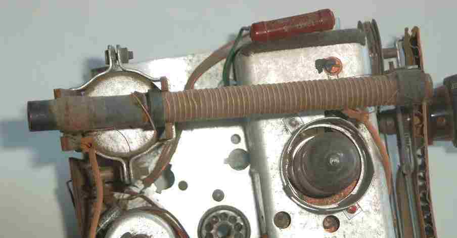

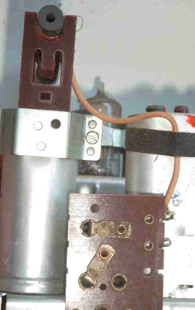

Die Ferrit Antenne hat einen Durchmesser von 10 mm und eine Länge von 134 mm
Hier sind 2 Spulen in Reihe geschaltet  Die große hat ca. 48 Wdg. Die kleine 20 mm entfernt
hat bei einem Drahtdurchmesser von ca. 0,4mm eine Wickelbreite von 5,5 mm

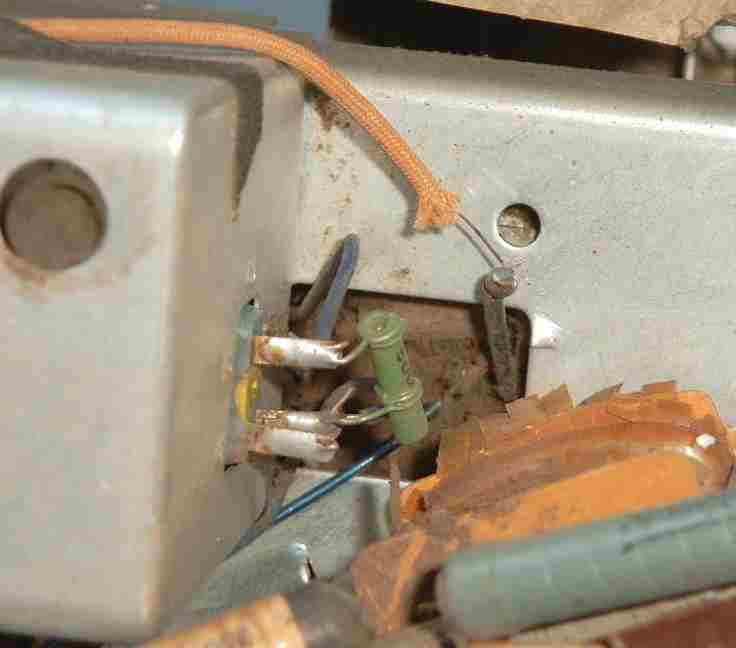

Die Anschlüße gehen a an den Antennenschalter und b an den Wellenschalter.

Hallo Helfer :-)
So, das LW Problem ist auch behoben, da hatte wohl jemand drin herumgeprukelt, die Spule war am Rand beschädigt. 2 Windungen entfernt, und die Schadhafte Stelle war überwunden. - Es ist immer blöd, wenn vorher irgendwelche Leute herumgebastelt haben, ich hasse eigentlich solche Geräte :-) nun bin ich froh dass ich es noch hinbiegen konnte.
