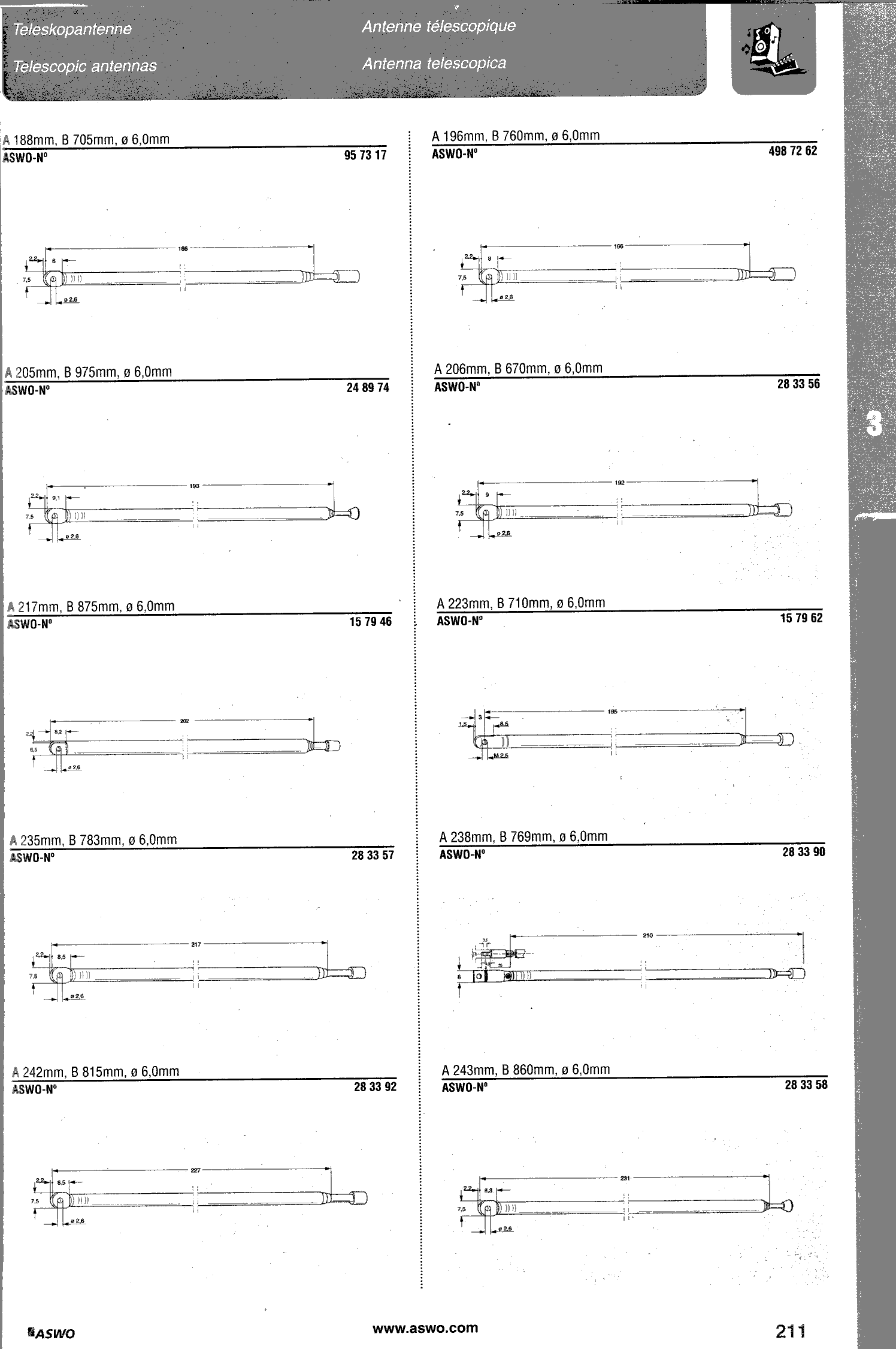

Es gibt auch noch genügend Teleskopantennen bei Aswo zu kaufen, wenn die Reparatur nicht mehr möglich ist.  Nicht ganz billig, aber besser wie nichts.
Siehe Listen in der Anlage:
MfG. WB.
