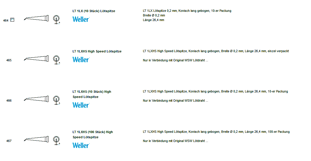

Guten Tag Herr Haack
den Magneten in der Lötspitze besitzen die Typen der "Magnastat" Serie. Andere Geräte von Weller benützen einen Temperatur Sensor zur Reglung.
In der beigelegten Liste wird Ihre Spitze zu finden sein.
Gruss
Pius
