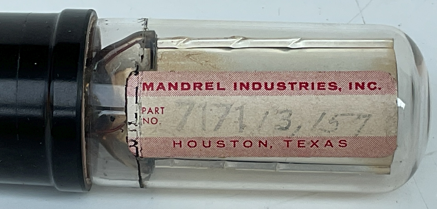

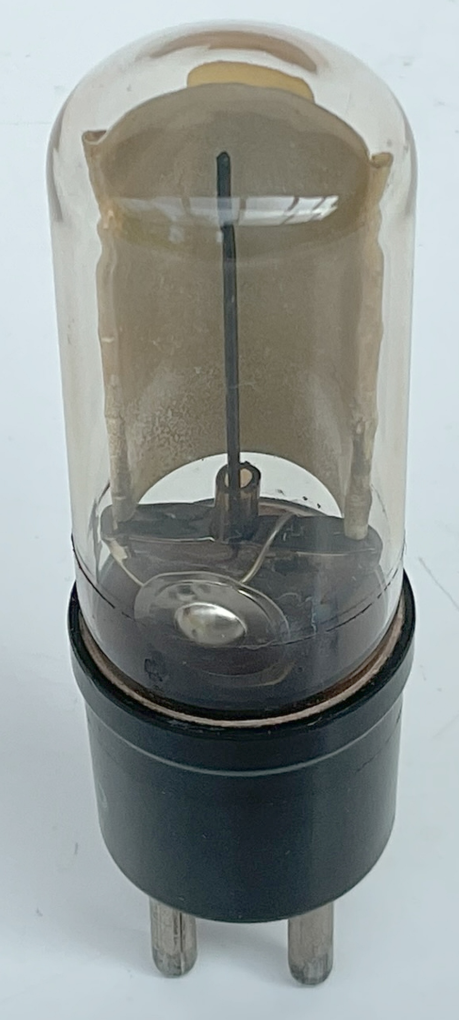

In meinem Röhrenfundus befindet sich eine Photozelle, über deren Hersteller (Mandrel Industries Inc. in Houston TEXAS) und Einsatzgebiet ich nichts herausfinden konnte. Hier einige Bilder, die durch Anklicken vergrößert werden können:
Die Röhre hat den USA UX - 4 Sockel mit 2 dünnen und 2 dicken Stiften..
Vielen Dank für die Hilfe,
Harald Giese

Hallo Herr Giese,
auf dem Sockel der Röhre ist "Made in England" zu lesen. Der Hersteller wird dann wohl nicht der auf dem Aufkleber stehende sein.
Schauen Sie sich mal diese Röhre an:
Rank Cintel Ltd. GS 46 oder G.S. 46
Freundliche Grüße
Giovanni Cucuzzella

Hallo Herr Cucuzzella,
vielen Dank für die Erleuchtung! Bei meiner Röhre scheint es sich wirklich um diesen Typ zu handeln! Der mechanische Aufbau ist jedenfals identisch.
Ich hatte zwar schon viele Photozellen im RMorg angesehen, aber irgendwann verlor ich die Lust. Immerhin gibt es beim Suchbegriff "Photozelle" 554 Hits!
