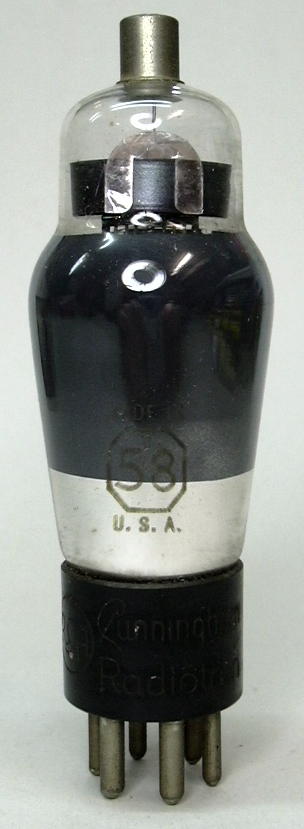

Suche Information über folgende Röhre:
Auf der Röhre steht nur 58 und RCA Made in USA Radiotron (Runninqham)
siehe Abbildung:
Grüße
Roland

Hallo.
Im RMorg. gibt es eine Röhrenabteilung.
Dort das
knoll
EDIT:
Wenn geschrieben steht: Common type USA tube    (USA)
heisst das, alle Firmen stellen diese Type her. RCA ist eine davon.
Ergo: Type 58 von RCA hergestellt. Datenblatt liegt dort auch.

Danke,
ist mit bekannt,
bin aber dort mit der Angabe 58, RCA usw. leider nicht fündig geworden.
Roland

Guten Tag Herr Biesler,
Diese Röhre ist als Common type angelegt, dass heißt, dass die Röhre von verschiedenen Herstellern mit gleichen Daten hergestellt wurde. Rufen Sie den Typ 58 auf und Sie können die Daten finden

 Hallo Herr Biesler,
es ist leider nicht immer eindeutig zu erkennen, welcher Aufdruck auf einer Röhre die tatsächliche Bezeichnung darstellt, da oft sich auch noch Serien-Nummern und Herstellungscodes auf einer Röhre befinden.
In diesem Fall ist es allerdings ganz einfach, wenn man das System kennt: die Zahl 58 befindet sich in einem Achteck, bzw. Oktagon. Dies war bei amerikanischen Röhren als Norm eingeführt, um die Bezeichnung eindeutig als solche zu erkennen; auch viele andere Länder haben diese Darstellung übernommen.
Eine Ausnahme macht die Wehrmacht des ehem. Deutschen Reichs: hier befindet sich im Oktagon der Aufdruck BAL, gefolgt von einer Zahl, was in diesem Falle einen Abnahmestempel der Luftwaffe darstellte.
