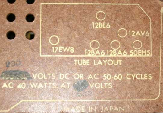

Ich habe bei dem bekannten Auktions-Haus ein Radio mit den Namen Eurofunk erstanden.Die Bilder zeigen das Modell . Leider kann ich es nirgends einordnen. Als Herstellungs-Land ist Japan eingeprägt. Wer kann helfen ? Anlagen:

Sg. Herr Bauch,
legen Sie doch das Modell unter dem Hersteller "Unknown - CUSTOM BUILT: Japan" und der Typenbezeichnung "Eurofunk" an und verweisen in Bemerkungen auf die Ähnlichkeit mit dem ==> Sansei Hi-Mood, der auch von Ihnen angelegt wurde.
Allerdings hat dieses Gerät eine andere Röhrenbestückung.
MfG. WB.
