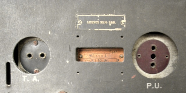

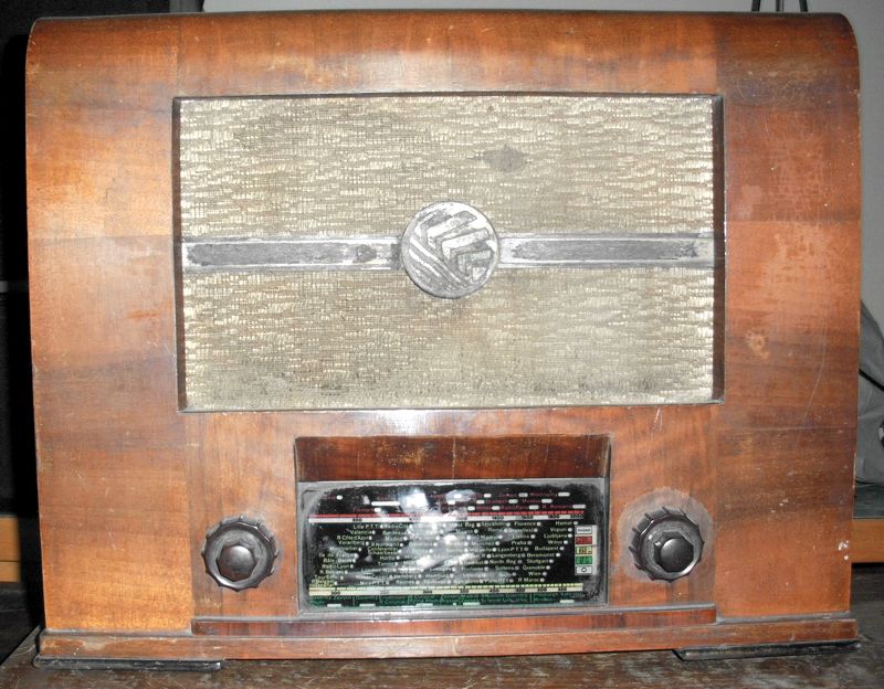

A Belgian visitor has asked for help to identify a radio. Unfortunately, so far, no brand name or model can be found on the radio (front and back).

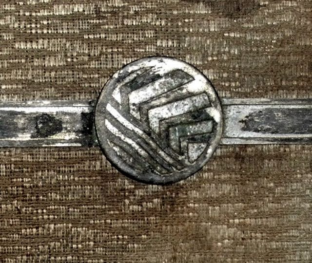

We have a picture of the radio itself, the emblem of the brand on the speaker as well as a label on the back mentioning "License MEM and SBR" which would naturally lead to Belgium.

das "Logo" auf der Front ist in den 30er Jahren oft auf Radiola-Geraeten zu finden, siehe z.B. RA445A. Das Typenschild ist typisch fuer Hersteller aus dem Umfeld von Philips.
Der Aufdruck lautet "License SEM - SBR".
Vom Aufbau her aehnelt es dem RA42 - eine vorsichtige Vermutung ist dass es sich um ein RA42 fuer den belgischen Markt handelt.
Das waere aber noch anhand Chassisbildern, Roehrenbestueckung etc. zu ueberpruefen. Eine genauere Ansicht des Typenschildes ist wie immer auch hilfreich - ich kann dort nichts entziffern.

Das Gerät ist ein Aristona H42A aus 1936/1937. Aristona war damals eine Marke die von NSF (Hilversum, Niederlande)  im Ausland benutzt wurde um Verwirrung mit der deutschen Marke NSF (Nürnberger Schrauben Fabrik) zu vermeiden.
Dieses Gerät wurde in den Philips-Werken in Leuven (B) gebaut. Seit 1928 war NSF für 60% Eigentum von Philips NL und wurde von Philips als eine Submarke geführt. Philips-Submarken haben oft Modelle mit einer grossen Ähnlichkeit. Das gilt auch für diesen Aristona H42A und den Radiola RA42A und generell für die Submarken NSF, Radiola, Siera, Mediator, Jura, Tenor, Castilla, Kosmos, usw.
Der Lizenzaufkleber von SEM-SBR zeigt dass das gezeigte Gerät in Belgien verkauft wurde.
