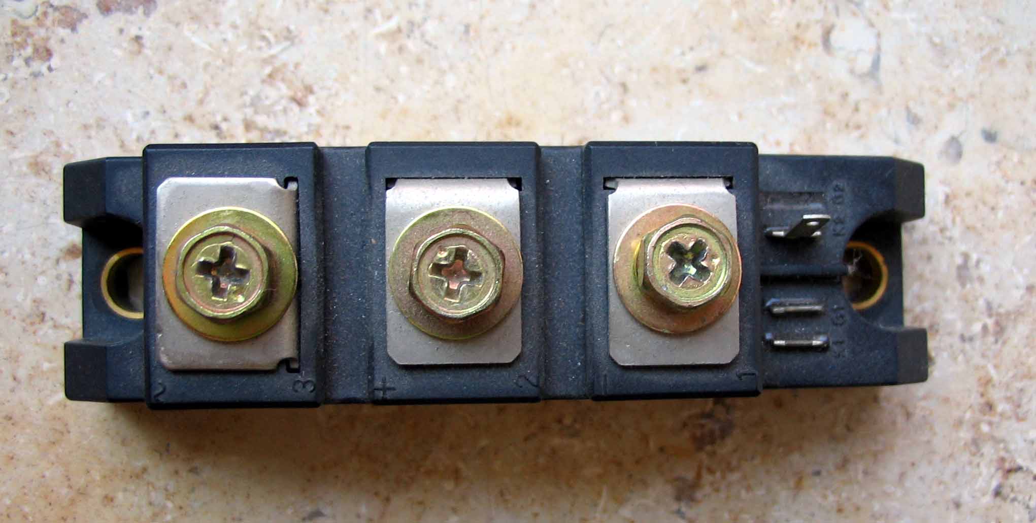

wer kann mir bitte sagen, was das für ein Bauteil ist und wofür es eingesetzt wird?

Hallo Herr Röhling,

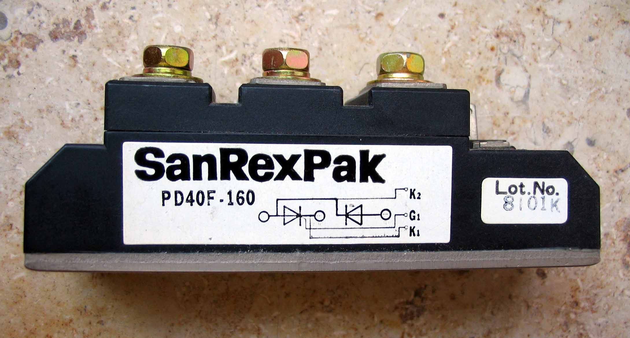

das ist ein Thyristor- Dioden- Modul.
Wie auf dem aufgeklebten Schaltbild ersichtlich, befindet sich ein Thyristor und eine Diode darin.
Solche Teile findet man in Stromrichtern oder im Eingangsteil von Frequenz-Umrichtern.
Mit drei dieser Teile erhält man eine halbgesteuerte Drehstrom- Brücke, mit 6 solcher Teile kann man eine vollgesteuerte Drehstrom- Brücke mit Freilauf- Dioden realisieren.
