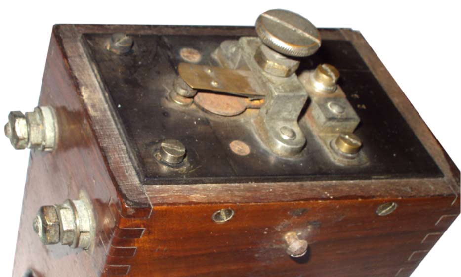

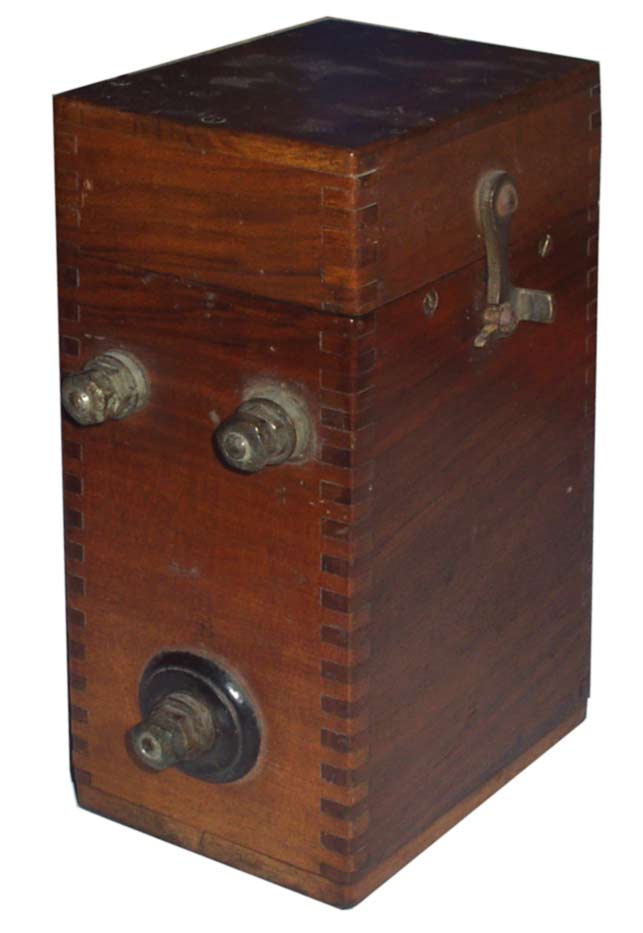

Ein Holzkästchen solide verzinkt zusammengefügt, 19 cm hoch, 8cm breit, 11 cm tief.
Auf der Vorderseite 3 Anschlüsse: 2x für Batterie, bezeichnet G und +, sowie ein gut isolierter Anschluss. Auffallend kräftig, Gewinde ¼".
 Der Deckel ist abnehmbar. Darunter kommt ein Unterbrecher (Wagnerscher Hammer) zum Vorschein.
Das ganze ist in Induktor, dessen primäre (Unterbrecher-) Wicklung etwa 0,5 Ohm aufweist, während die Sekundärwicklung ca 2 kOhm besitzt (alles Gleichstromwiderstände).
Hochspannungserzeugung, klar! Aber wofür?
Für Gasentladungsröhren? Man kann sie zum Leuchten bringen....
Für einen kleinen Funkensender? Einige Millimeter Überschlag lassen sich erzielen....
Ein Zündmechanismus?....
Wer (er)kennt so etwas??

Perhaps an ignition coil for a gasoline engine.

I think You got it! It looks very similar to the old ignition sytems used around 1900, called Trembler Coils.
No model for us since not radio related (except radiating of RF noise...)

Alan Douglas brachte mich auf die richtige Spur. Es ist eine sogenannte "Summerzündung".
Erfunden 1861 von Etienne Lenoir, wurde sie Anfang des 20.Jahrhunderts abgelöst zunächst von der Magnetzündung und der Unterbrecherzündung, fand aber bis in die Mitte der 1920er Jahre noch Verwendung im Ford Modell "T".
Kein Modell für RMorg, da ausser Störstrahlung kein Bezug zu Radio...
