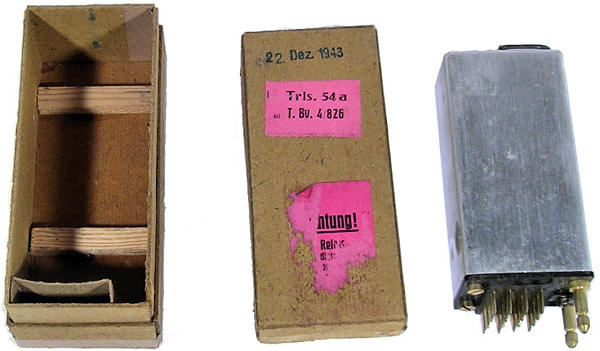

Werte Mitglieder,
Kann mir jemand sagen, was dieses während des 2.WK produzierte Teil ist?
Danke im Voraus. Mit freundlichen Grüßen
Günter Goda

Hallo Herr Goda, hier dürfte es sich um ein polarisiertes Relais zum Einsatz in der Nachrichtentechnik handeln. Zur Erhöhung der Empfindlichkeit magnetisiert man mittels Pernamentmagnet den Magnetkreis vor. Damit wird auch eine Polaritätsabhängigkeit des Stromes erreicht.

Meines Wissens steht Trls für Telegrafenrelais, oder Telegrafierelais und so ein Teil ist das auch. Die beiden dicken Stifte dienten zur sicheren Arretierung. Ich hatte mal eines in den frühen Sechzigern zur BK-Tastung meiner Sender- Empfängerkombination eingesetzt. Bis Tempo 100/120 BpM etwa ging das wunderbar.
