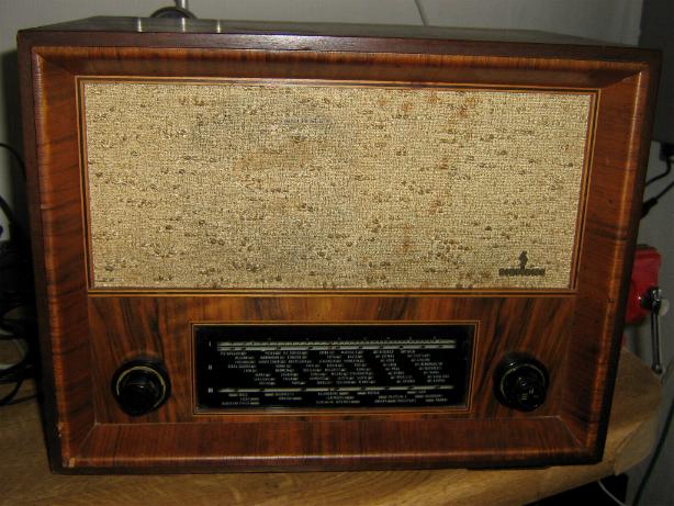

Habe Samstag ein Siemens Radio erworben.Röhrenbestückung: ECH3,EF11,EBF11,EL11,EZ11. Auf der Rückwand war ein Überkleber ( Originalrückwand Siemens 22 B)  der Text ist leider nicht mehr lesbar. Wer kennt die Bezeichnung? Baujahr ca. 1948 ? 3 Anlagen Anlagen:

Beim ersten Mal klappte es nicht mit den Bildern, hier nochmal als Anlage die 3 Bilder.
Wer kennt das Gerät: Bezeichnung, Baujahr usw.

bie diesem Radio handelt es sich um ein Batteriegerät  des Typs 22B  von Siemens.
Dieses wurde 1941/42 produziert und ist original mit folgenden Röhren bestückt worden: DCH11; DF11; DAF11; DL11 (siehe auch unter Siemens Deutschland).
Vermutlich aus Mangel an D11-Röhren, welche während des Krieges und in den ersten Nachkriegsjahren nur sehr schwer oder gar nicht erhältlich waren, wurde Ihr Gerät auf E-Röhren umgebaut.

es ist mir bekannt , daß es das Batterieradio gab. Dieses Gerät wurde jedoch werkseitig ( wahrscheinlich nach dem Kriege) so gebaut auf den Chassis des Batteriegerätes. Der Aufkleber wurde vom Hersteller angebracht, vielleicht hat von den Sammlern ja jemand das Gerät und kann nähere Auskunft geben, es ist auf jedem Fall als Netzgerät (siehe auch Bilder) so in den Handel gelangt.
